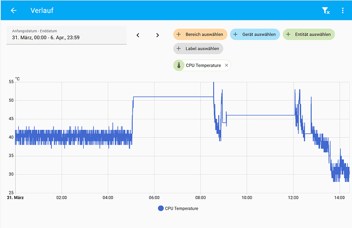

Mit Ubuntu booten muss ich noch mal machen. Habe gerade die SSD noch mal rausgenommen und auf meinem Windows PC checken lassen. Zumindest die Tools sagen, es ist alles Ok. CPU Temps waren nie über 55 Grad
