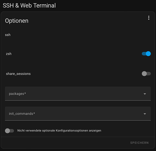

ich habe das Add-on neu installiert. Ich kann es aber nicht konfigurieren, da die Konfiguration auf der Seite nicht angezeigt wird:
Wenn ich auf YAML bearbeiten umschalte, wird ebenfalls nichts angezeigt.
Kennt das Problem schon jemand?
Kann ich die Einstellungen irgendwo direkt bearbeiten?

Herzlich Willkommen in Forum. Falsches Addon hast du da genommen das richtige wäre: Terminal & SSH
Danke.
Ansichtssache. Simon empfiehlt diesen in seinen neueren Videos.
Ja kann man nutzen aber zum aktivieren von SSH in HA musst du erst Terminal & SSH nehmen danach kannst du das andere benutzen. Anders bekommst du es nicht frei.
OK, das Plugin funktioniert.
Das mit dem fehlenden YAML-Code scheint ein grundsätzliches Problem der aktuellen Version zu sein. DuckDNS kann ich auch nicht konfigurieren, weil der YAML-Code für Let’s Encrypt nicht angezeigt wird.
Noch jemand eine Idee?
OK, Problem gelöst.
Das Backend ist offensichtlich inkompatibel zum Safari. Mit Chrome funktioniert es, wie es soll.
