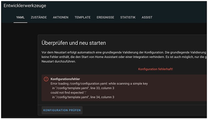

Lässt sich prüfen und kompilieren, alleine der Sensor wird dann nicht erkannt.
Gleicher Code ohne Kommentare, läuft… Ist das normal? :face_with_diagonal_mouth:

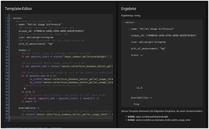

Schaue mal bitte wie im Template Editor (ZURÜCKSETZEN AUF DEMO-TEMPLATE) ein Kommentar eingefasst wird. :wink:
{## Ich bin ein Kommentar ##}
Osorkon
Hatte ich auch probiert, wird anstandslos akzeptiert… Probierer nachher mal die “anderen” Kommentare mit {##
ChatGPT noch mal gebeten alle Kommentare mit {## und ##} neu zu schreiben. Sieht dann in der Konsole auch gleich ganz anders aus!!
Das mag dann der Studio Code Server wiederum nicht…
Und HA auch nicht…
Jinja2 und HA sind sich scheinbar auch nicht einig…

Was mich so wahnsinnig macht: Der Template Editor zeigt den Code schön ohne Kommentare an, also ist ja alles gut. Die Berechnung stimmt auch.
Und dann findet der Studio Code Server die Kommentare “doof”. Ok, kann man sich ja noch irgendwie schön reden. Aber wenn HA dann den Code, der im Template Editor funktioniert, nicht kompiliere will, verstehe ich nicht wirklich was da los ist!!
Ich könnte auch ohne Kommentare leben, jetzt will ich aber wissen, warum es nicht geht… :thinking: :crazy_face:

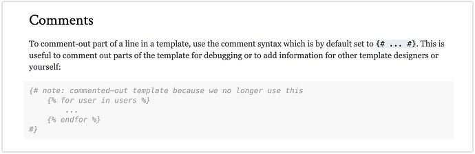

So funktioniert es. Die Amis haben es gewusst!!
Der Kommentar unter “availability: >” muss auch ein jinja {# Kommentar #} sein!!!
