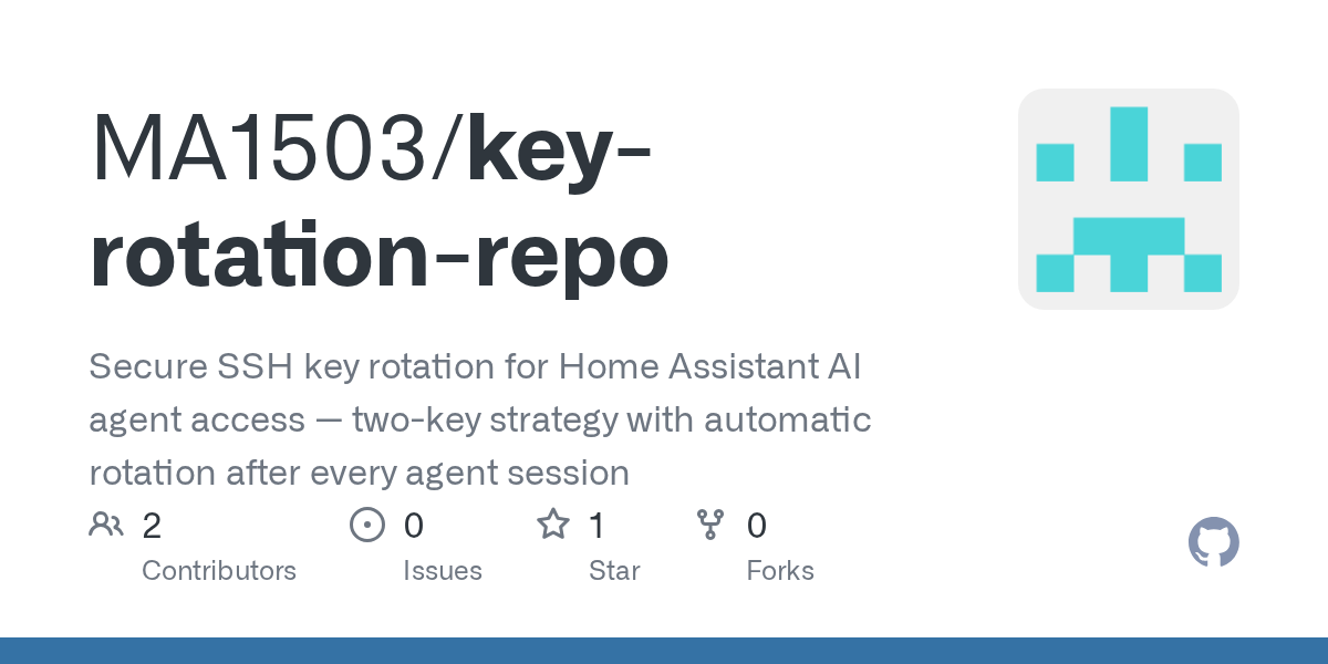

Das komplette Script und alle Vorlagen: GitHub → HAOS key rotation repo
