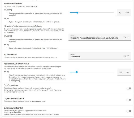

Ich mache das hiermit:
Funktioniert eigentlich ganz gut, ich lasse damit momentan drei verschiedene Verbaucher (Fußbodenheizung Bad, Luftentfeuchter Keller und Heizlüfzer) automatisch ein- und ausschalten. Allerdings ist hier keine KI am Werk, das sind alles simple Berechnungen. Prioritäten können vergeben werden.

das schaue ich mir mal an :slight_smile:
Kannst Du mir das vielleicht anhand ein paar Screenshots zeigen?
Nach der Installation steht Dir eine neuer Blueprint zur Verfügung. Das sieht dann beispielsweise so aus:
Für jeden zu schaltenden Verbaucher legst Du eine neue Automation an.

Kannst du erklären wie genau du das eingebunden bzw. gemacht hast?
