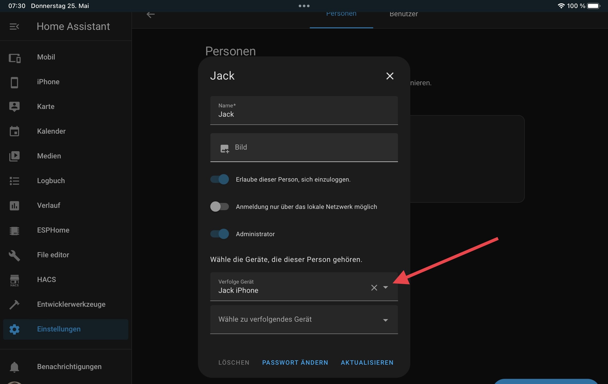

Moin …
Unter Einstellungen + Personen +Geräte …dann die Person auswählen und „unerwünschte“ Geräte entfernen.
