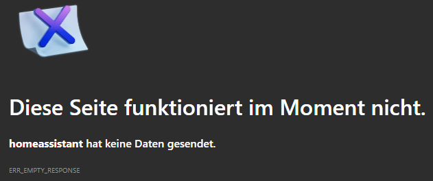

Noch ein Detail zur Fehlermeldung:
Das erhalte ich beim Zugriff auf HA:

Bei mir hatte dieses Problem gar nix mit dem Zigbee coordinator zu tun. Einige Stunden später war alles wieder OK.
Nachdem ich auch Wochen danach immer wieder ab und zu (aber nur kurz) das gleiche Problem hatte, gehe ich von folgender Ursache aus:
Ich habe DuckDNS konfiguriert und kann auch aus dem internen LAN nicht mehr über die IP oder homeassistant.local:8123 zugreifen, sondern ausschließlich über den konfigurierten externen DNS Eintrag.
Es wird wohl so sein, dass dieses kostenlose dynDNS service ab und zu mal nicht funktioniert?
Ob das bei dir auch so ist, weiß ich natürlich nicht…
