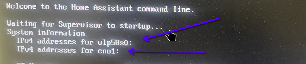

So, jetzt bin ich im Haus habe es angeschlossen und ich komm immer noch nicht drauf. Jetzt habe ich den intel Nuc mit in die Firma genommen und wollte es neu aufspielen, allerdings ohne Erfolg. Wer hat heutzutage noch eine Tastatur und eine Maus mit Kabel:D

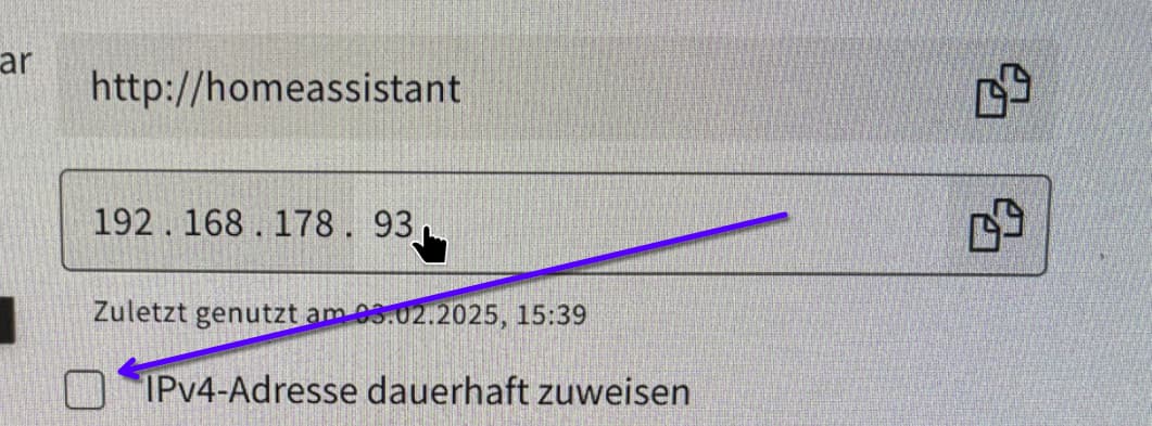

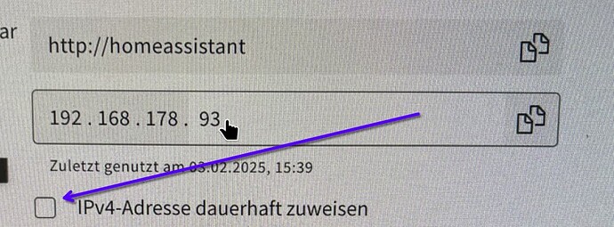

Also es kommt zu dem Bild, also dachte ich es läuft wieder, macht es aber nicht. Bilder füre ich ein von dem Bild vom intel Nuc und eins von dem Router bei mir zuhause, es scheint sich zu verbinden.

Dein HA hat keine IP
Worauf w´ist denn HA installiert?
Dann wenn Du DHCP nutzt, dann musst Du auch das unbedingt einschalten.

Das ist doch die Einstellung im Router, oder? Evtl. die komplett löschen, damit der NUC eine neue IP bekommt,
Also ich kann ja nur die zwei letzten Ziffern löschen, die einfach weg machen und Speichern? Was mache ich mit dem Harken bei IPv4 Adresse dauerhaft zuweisen?

Ansonsten sehe ich es auch so wie @wapjoe, sprich mit einer alten HA Installation mit Core 2023.11.3 und somit aus dem Jahr 2023, :rofl: würde ich gar nichts mehr versuchen, sondern HA neu und zwar eine aktuelle Version 2025.1. darauf installieren. Damit es keine Probleme mit der IP-Vergabe für HA gibt solltest Du überprüfen ob bei Deiner Fritzbox die DHCP-Server-Funktion aktiviert ist. Siehe dazu z.B. hier unter Punkt 3:
Wenn das der Fall ist vergibt die FB automatisch an HA eine IP bei der HA Installation und das Thema sollte erledigt sein.
Wenn Du “IPv4 Adresse dauerhaft…” nicht anwählst, vergibt die FRITZBOX bei jedem Start von HA eine andere IP. Dann kannst Du über IP:8123 nicht mehr zugreifen, weil Dein HA nicht mehr da ist, wo es beim letzten Mal war.
Der Haken sitzt übrigens bei all meinen Geräten in der Fritzbox!
Naja, dann ist nach 255 Geräten bei IPv4 Schluss, die FB sperrt sich ab und zu und vergibt statische IPs ungern neu. Einen zumindest kleinen Teil der IPs würde ich automatisch mit DHCP vergeben lassen. :wink:
No erst wenn die Lease Time für die IP beim DHCP-Server abgelaufen ist, (Edit) oder die maximale Anzahl an IP-Adressen aus dem verwendeten DHCP IP-Netzwerk ausgeschöpft ist. :wink:
