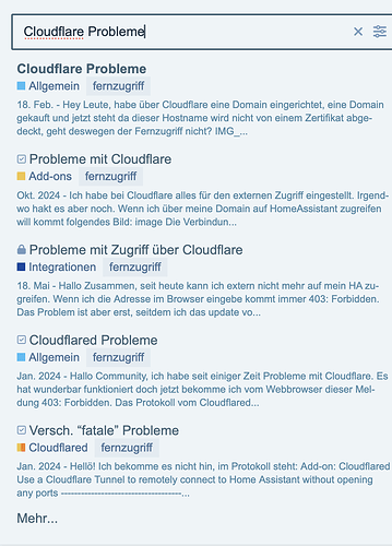

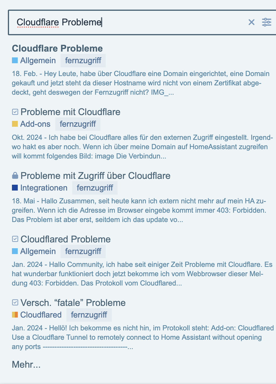

Mal nach den Fehlermeldungen hier im Forum gesucht? Es vergeht keine Woche, wo nicht jemand mit cloudflare Probleme hat.
Wenn ich Fehlermeldungen finden würde, wäre ich ja froh. Ich finde nur keine Fehlermeldungen.
Wirklich?
Hier mal eine kleine Auswahl, was es hier im Forum schon dazu gibt:
