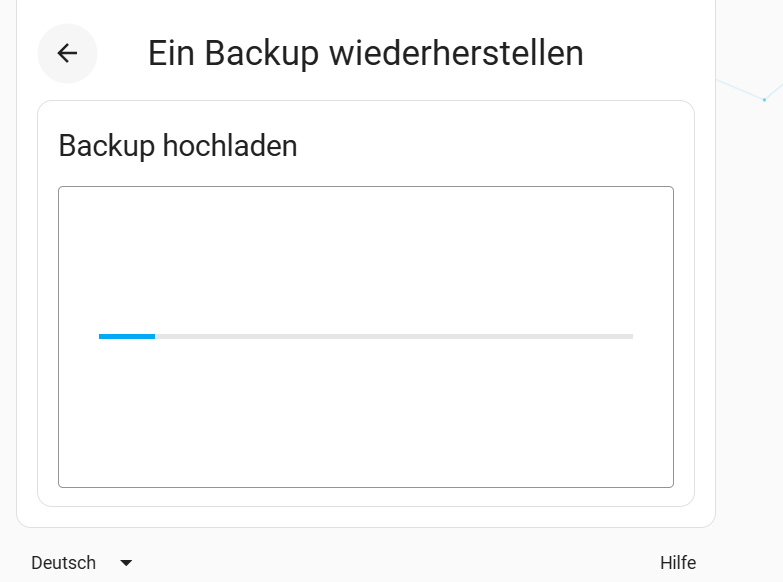

Ich habe dann hier “aus einem Backup wiederherstellen gewählt”
Backup hochgeladen.
Wiederherstellen gewählt. Den Key hatte ich mir vorher vom PI geholt.
Nach 5 Stunden habe ich das abgebrochen.
Habe dann eine neue HA Instanz installiert. Anschließend versucht das Backup einzuspielen. Klappte leider auch nicht. Das ganze läuft im Kreis.

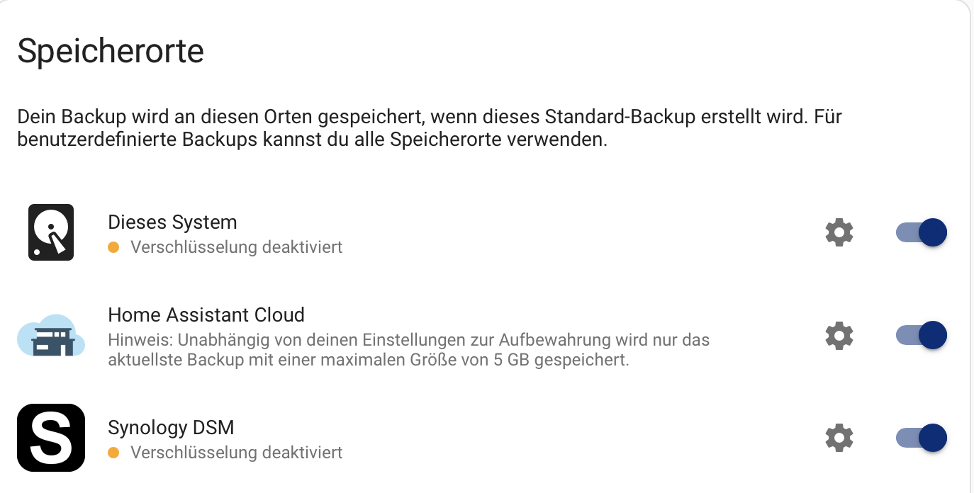

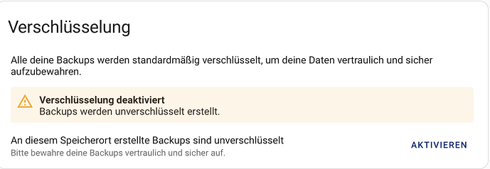

Geh mal in die Einstellungen/Backuporte/Zahnrad:
Da kannst Du die Verschlüsselung abstellen:
