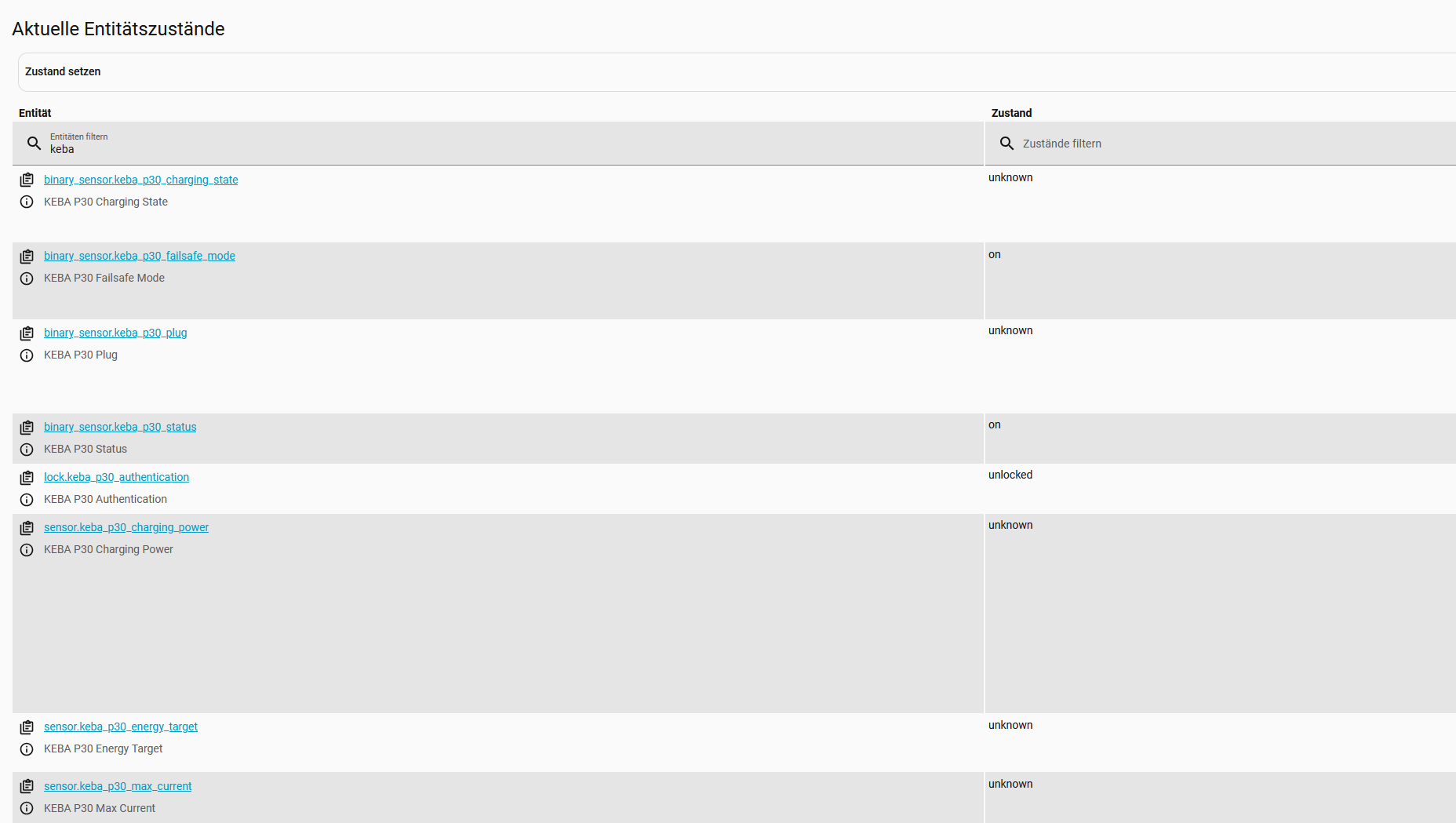

Heute wieder mal dran gesetzt und als erstes den UDP aktiviert (war auf aus). Die Integration an sich läuft jetzt in HA, aber in den meisten Enthitäten steht der Status auf unknown. Muss ich da noch was anpassen? Über die KabaApp komme ich drauf. Verbindung ist aktuell nur über Wlan möglich. Empfang aber sehr gut.
Ich würde für den Start erst mal ein Keba.enable an die Box senden und dann die Zustände nochmal anschauen.
Das kann man unter Entwicklertools Reiter Aktionen testen. Keba.enable muss da auch in der Liste stehen.
