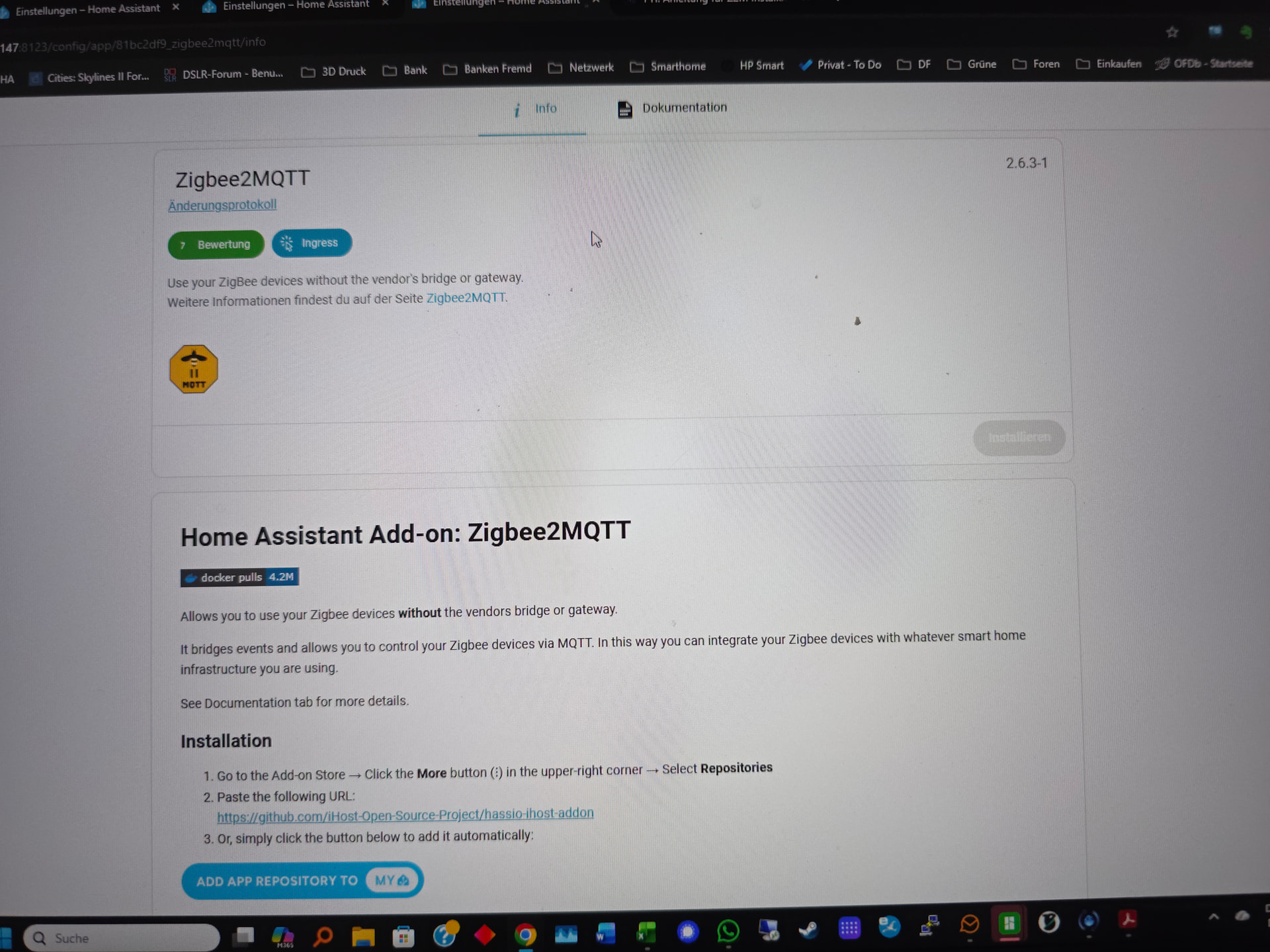

Will es installieren, das repository ist eingerichtet, aber da sind viele “Programme” ausgegraut mit rotem Strich darüber und wenn man es anklickt gibt es auch nur einen grauen Installations Button.

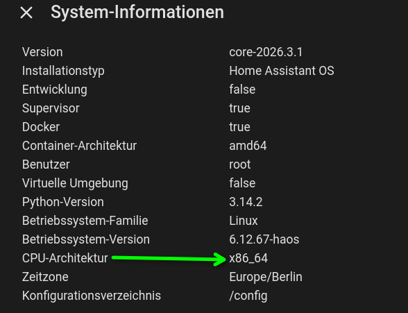

Was wird dir unter System → Reparaturen → 3Punkte oben rechts → System-Informationen angezeigt?
Das wichtigste davon wäre die CPU-Architektur, da wird i386, armhf und armv7 nicht mehr unterstützt.
Ich vermute das alles was bei dir ausgegraut ist, auch schon den 32bit Support eingestellt hat.

Mehr als raten kann man bei den wenigen Infos auch nicht. :laughing: Das mit irgendwelchen alten Versionen könnte ggf. schon hinkommen, weil es sonst eigentlich keine Grund gibt warum da eine alte Z2M Version 2.6.3-1 installiert werden sollte.
Auch wenn ich nicht weiß was da wo installiert wurde, oder werden sollte, aber nur als Bsp. und FYI:

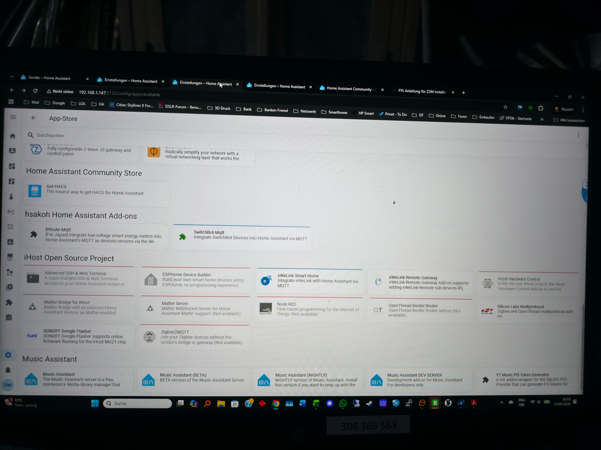

Das meinte ich mit viel ausgegraut

Du bist jetzt heute schon der zweite User der hier mit iHost Open Source Project Apps um die Ecke kommt. :laughing: Wie kommt ihr darauf das zu benutzen? Gibt es im Moment irgendein “hippes Video” in dem das so gesagt/gezeigt wird? :rofl: Dieses iHost Zeug hat nichts mit dem HA App Store und den darüber angebotenen MQTT Broker und dann dem per manuell hinzugefügten Z2M Repo zu tun.
Du kannst auch einfach auf den Link klicken:
Da musst du wenn du die Links noch nicht genutzt hast einmal die Adresse/lokale IP von deinem HA angeben damit die Weiterleitung geht und dann solltest du an der richtigen stelle ankommen und sehen welche CPU Architektur du hast.
Ja, das dürfte es gewesen sein. Bin über die Suche auf die Installseite gekommen.
Jetzt kann ich instalieren. Mal schauen ob es auch weiter geht. Aber erst morgen

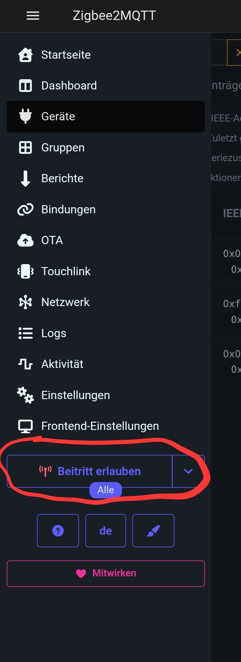

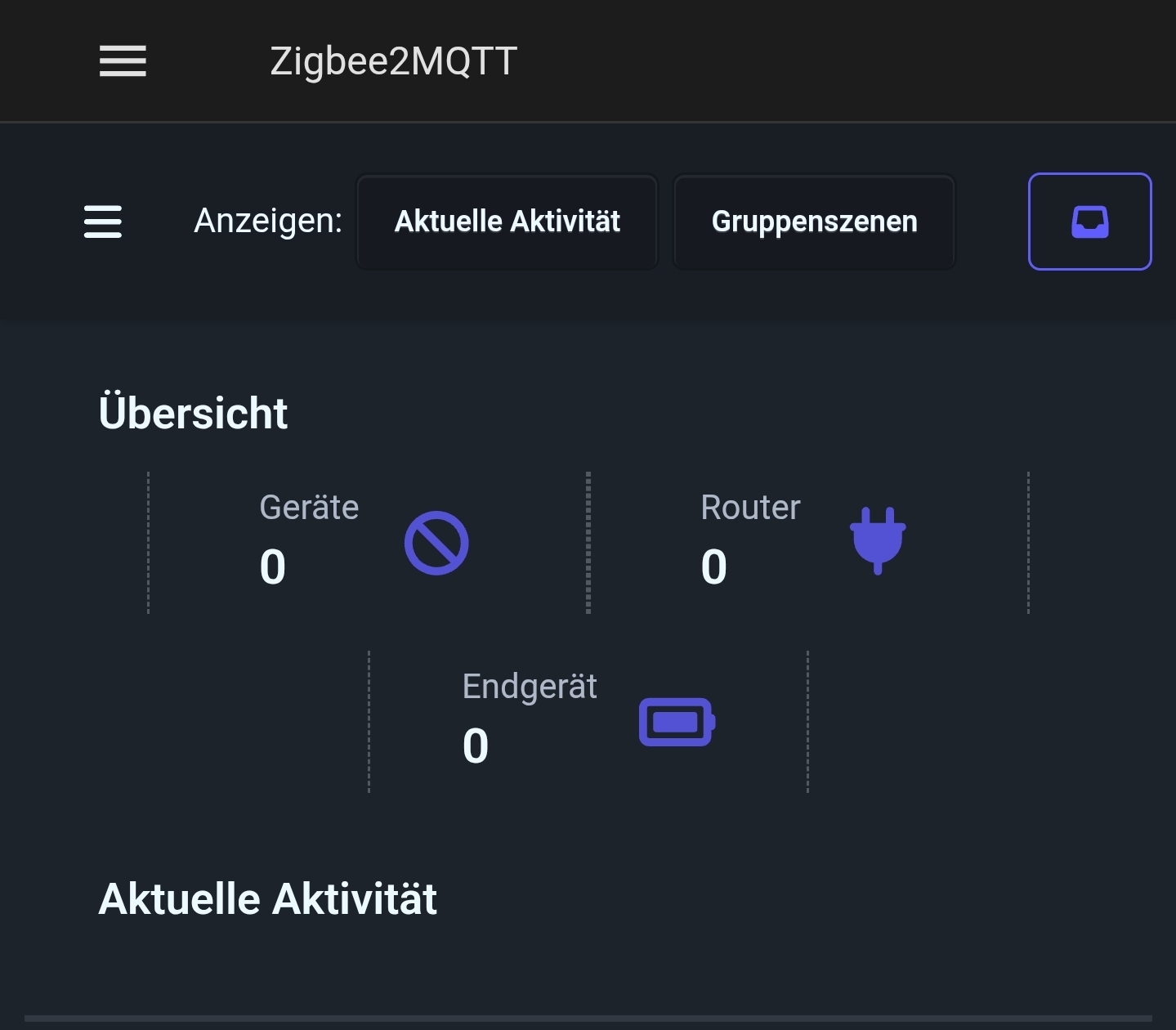

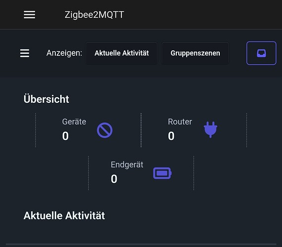

Das Problem dürfte aber schon bestehen. Es werden keine Endgeräte gefunden. Muß da was gemacht werden? (ausser das Endgerät auf Empfang zu stellen)
Ja, du musst den Beitritt erlauben
Ist so. Kann man irgendwo sehen ob der Adapter verbunden ist, erkannt wird usw.?

Gut, wenn Du Z2M per Onboarding-Prozess eingerichtet hast und das ohne Probleme und Fehler durchgelaufen ist, dann ist der Dongle jetzt auch korrekt unter Z2M eingebunden und vorhanden. Und ja im WebGUI von Z2M kannst Du unter Einstellungen —> Info auch sehen ob dort ein Koordinator angezeigt wird.

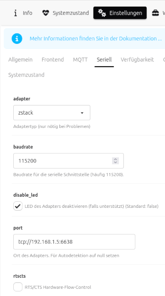

Ebenso unter Einstellungen —> Einstellungen —> Seriell. Hier in dem Beispiel für meinen SLZB-06 LAN-Dongle.
Falls Du damit meinst das sich das Zigbee Gerät dann im Pairing-Mode befinden musst: Nein außer Beitritt erlauben und Gerät im Pairing-Mode, muss man nichts anderes machen. Wenn beides der Fall ist und unter Z2M dann trotzdem keine Zigbee Geräte gefunden, eingebunden und dann angezeigt werden, dann kann ich Dir auch nicht sagen was genau bei Dir das Problem ist. Ggf. hängt das dann mit Deinen vorherigen Versuchen zusammen dort Zigbee irgendwie per ZHA oder diesen iHost Klimbim zum laufen zu bekommen. Wenn man Geräte für Z2M nutzen will darf nichts anderes noch aktiv sein was irgendwie Zugriff auf diese Zigbee Geräte hat. Sollten irgendwelche Zigbee Geräte bereits schon mal irgendwie für Zigbee angelernt worden sein - also z.B. per ZHA - kann (kann nicht muss) es sogar sein das man diese erst resetten muss, bevor sie sich wieder neu anlernen lassen.

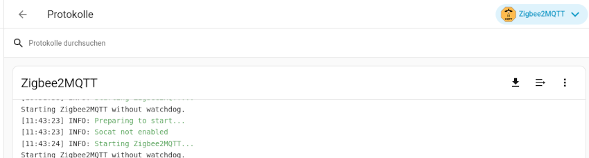

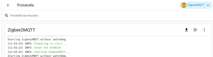

Falls irgendetwas bei Z2M nicht funktionieren sollte kann man auch mal einen Blick in das HA Protokoll zu Z2M werfen,
um zu schauen ob es da ggf. irgendwelche Warnungen oder Fehlermeldungen gibt.
Edit: Du kannst außerdem auch mal einen Blick auf die Z2M configuration.yaml unter /homeassistant/zigbee2mqtt/configuration.yaml werfen. Auch da sollte unter serial: der Dongle eingetragen sein.
