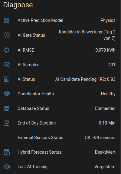

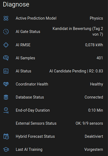

Kandidat in Bewertung (Tag x von 7) in Endlosschleife
Ich habe SFML vor ca. 4 Wochen installiert und bisher nutzt es immer noch “Physics” als Modell. Der “AI Gate Status” steht quasi seit Beginn auf “Kandidat in Bewertung” und wenn die 7 Tage rum sind, fängt er wieder von vorne an.
Habe ich eventuell irgendwas falsch gemacht? Ich habe leider auch keine Ahnung wie bzw. wo ich rausfinden könnte, was da nicht rundläuft.
Nein, soweit erstmal alles in Ordnung.
Das sagt eigentlich nur, das die reine PhysikEngine bei dir momentan noch die bessere oder gleichwertige Ergebnisse liefert und es noch keinen deutlichen Unterschied gibt zu der AI. Das wird sich aber noch ändern je unbeständiger das Wetter wird.

Was bei mir im Verlauf auffällig ist, der “AI Gate Status” stand vor dem letzten “Reset” bei der Bewertung für 47 Stunden auf “Warte auf Wetterlagenabdeckung”. Und unter “Next scheduled update” habe ich jeden Tag 3 Einträge für “Forecast retry”.
Der “System Status” steht auch permanent auf “Warning”.

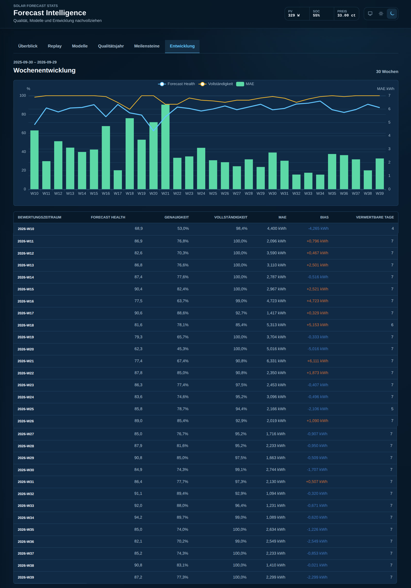

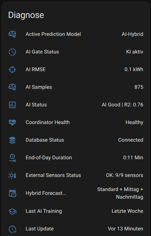

So schaut es bei mir nach über einem halben Jahr lernen aus.
