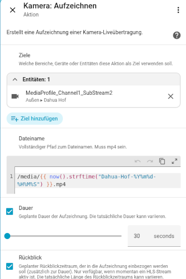

Wenn ein Kamera-Modell unter HA eingebunden werden kann und dort dann auch einen Stream anbietet - Bsp. bei einer Dahua Kamera
dann kann dieser Stream üblicherweise auch bei HA aufgezeichnet werden. Bsp. für eine Aufzeichnung über eine Automation.
In dem Fall wird eine Aufnahme in dem Media-Ordner von HA gespeichert.
