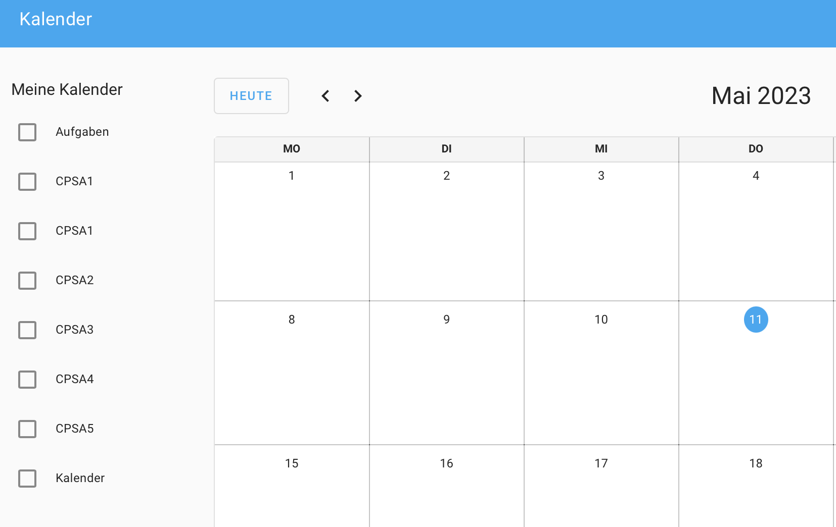

Ich habe mir einen Kalender über CalDAV erstellt, leider wurden nun alle von mir erstellten Kalender (unter mailbox.org) mit in den Kalender integriert - ich wollte nur den Terminkalender im HA haben.

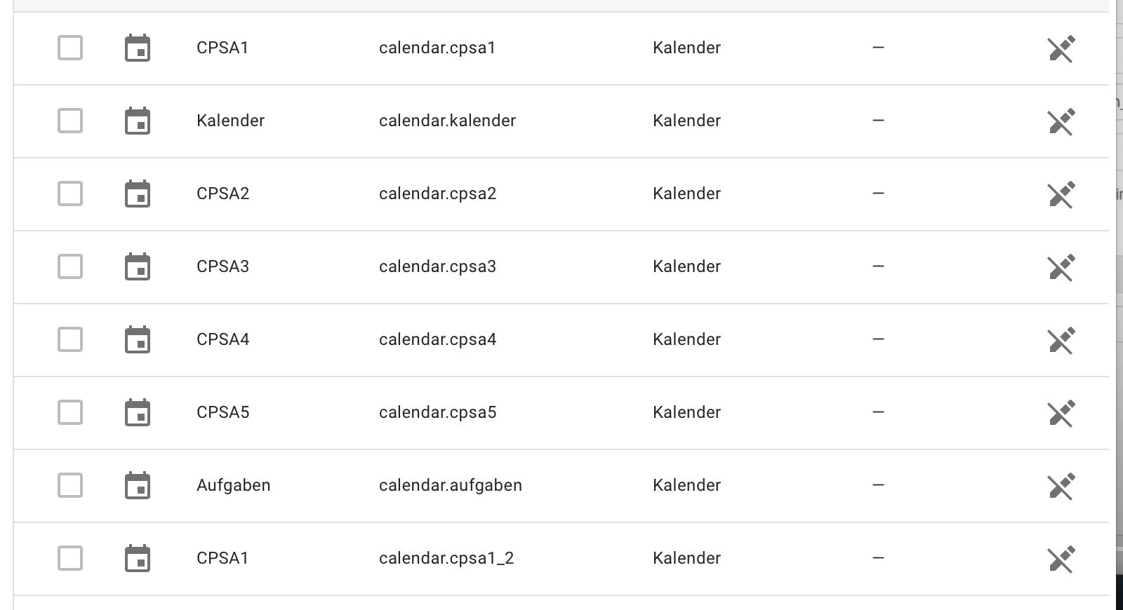

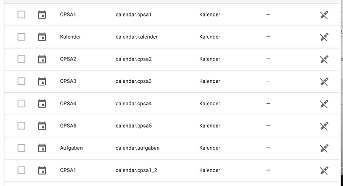

Nun kann ich aber die überflüssigen Kalender-Entitäten leider nicht löschen, da diese schreibgeschützt sind und es auch zu dem Hinweis kommt:
Diese Entität (“calendar.cpsa4”) hat keine eindeutige ID, daher können die Einstellungen nicht über die UI verwaltet werden.Dokumentation nach für mehr Details.
Wie kann ich nun diese Entitäten löschen? Hat jemand einen Rat für mich?

Selbst wenn ich aus der calendar.yaml die Konfiguration lösche und HA neu starte, bleiben die Kalender in der Ansicht bestehen.
Hast du mal die calender.yaml gelöscht und auch das include aus der configuration.yaml raus geschmissen? Starte danach mal neu. Ggf. lassen sich sonst auch die Kalender-Entitäten löschen.
Hab nun mal die calendar.yaml und das include (calendar) aus der configuration.yaml gelöscht.
Danach neu gestartet, aber die Kalender-Entitäten stehen immer noch drin und lassen sich auch nicht löschen, weiterhin mit Schreibschutz versehen :frowning:
Leere mal den Browser-Cache.
Oh man, manchmal kann das Leben so einfach sein - genau das war’s.
Vielen Dank für den Tipp :+1:t3:
