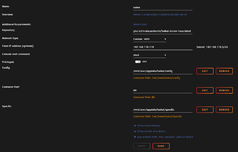

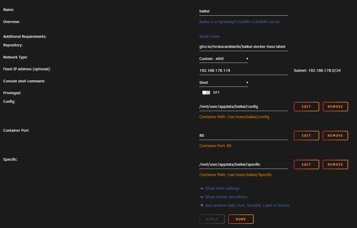

Unter Unraid sieht eine Docker Config zB so aus:
Ja das hilft. Manchmal sieht man den Wald …
Habs jetzt auch am laufen. Schaue mir das gleich mal an ob es testweise mit einem Kalender geht.
