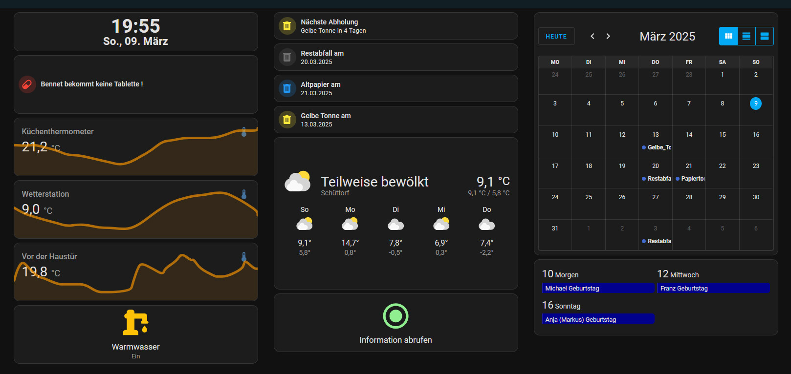

Kann ich die Höhe der Kacheln (egal welche) genau anpassen, damit ich eine
saubere Einteilung bekomme?
Also einen guten Abschluß nach unten hin…
Mein Dashboard auf dem Fire HD sieht so aus …
möchte aber einen ‘glatten’ Abschluß nach unten hin…

Ich habe es nun hinbekommen :slight_smile:
Es geht über die Custom-Mod-Card…
Da kann ich die Höhe Pixelgenau angeben :slight_smile:
type: custom:mod-card
card:
  type: entities
  title: Temperatur
  entities:
    - entity: sensor.wetterstation_outdoor_temperature
      secondary_info: none
    - entity: sensor.wetterstation_feels_like_temperature
      name: Gefühlte Temperatur
style: |
  ha-card {
    height: 300px !important;
