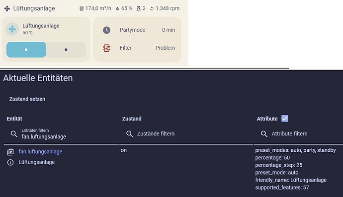

ich bin neu im Thema Homeassistant und versuche nun meine ersten Schritte im Dashboard.
Meine Lüftungsanlage hat 3 Modi die ich umschalten kann. Ich habe hier eine Kachel Karte benutzt um die Lüftungsanlage zu visualisieren. Das funktioniert auch so wie es soll, allerdings werden die Preset Namen nicht angezeigt sondern nur 2 Punkte. Gibt es hier die Möglichkeit die Namen anzeigen zu lassen, oder eigene zu definieren?
features:
  - style: icons
    type: fan-preset-modes
    preset_modes:
      - auto
      - party
type: tile
entity: fan.luftungsanlage
vertical: false
hide_state: false
show_entity_picture: true
icon_tap_action:
  action: none
grid_options:
  columns: 6
  rows: 2
color: cyan
card_mod:
  style: |
    ha-card {
      background: rgba(179, 161, 96, 0.1);
      border: none;
Hallo Vielleicht hilft dir dropdown Menü weiter, bei mir kann ich dann die Modi auswählen. Gruß
  • style: dropdown
Ach ja und herzlich willkommen im Forum :beers:
ja im Dropdown würde ich es sehen, nur ist es da nicht so schick :slight_smile:
