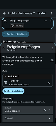

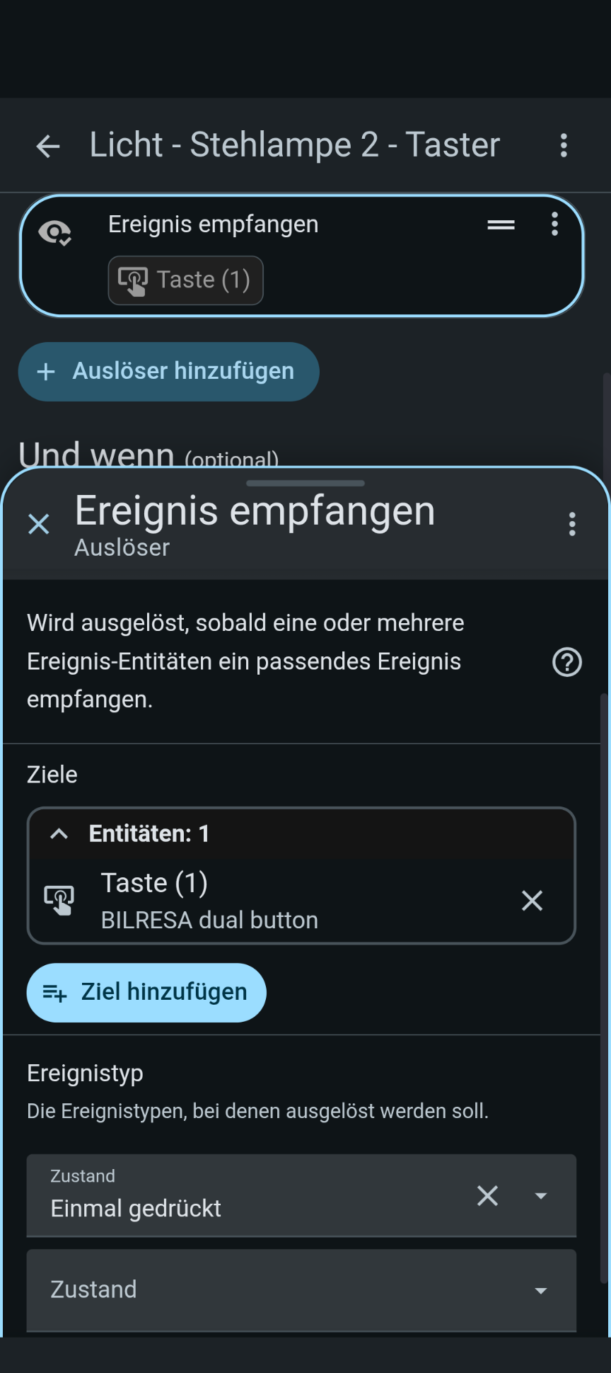

ich vermute das im Attribut Ereignistyp der Taste steht welches Ereignis ( einfach, doppelt, halten) ausgelöst wurde. Das kannst du in Automationen auswerten. Oder du benutzt den Auslöser Ereignis empfangen.
Vielen Dank für den Tip.
Genau da steht das.

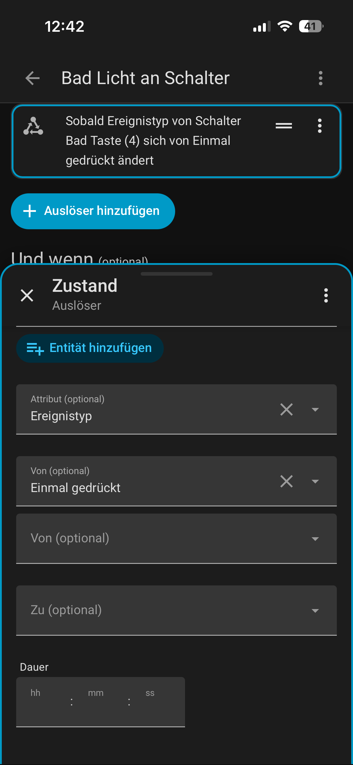

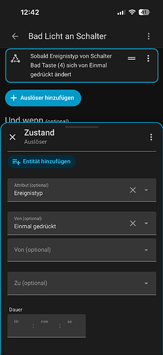

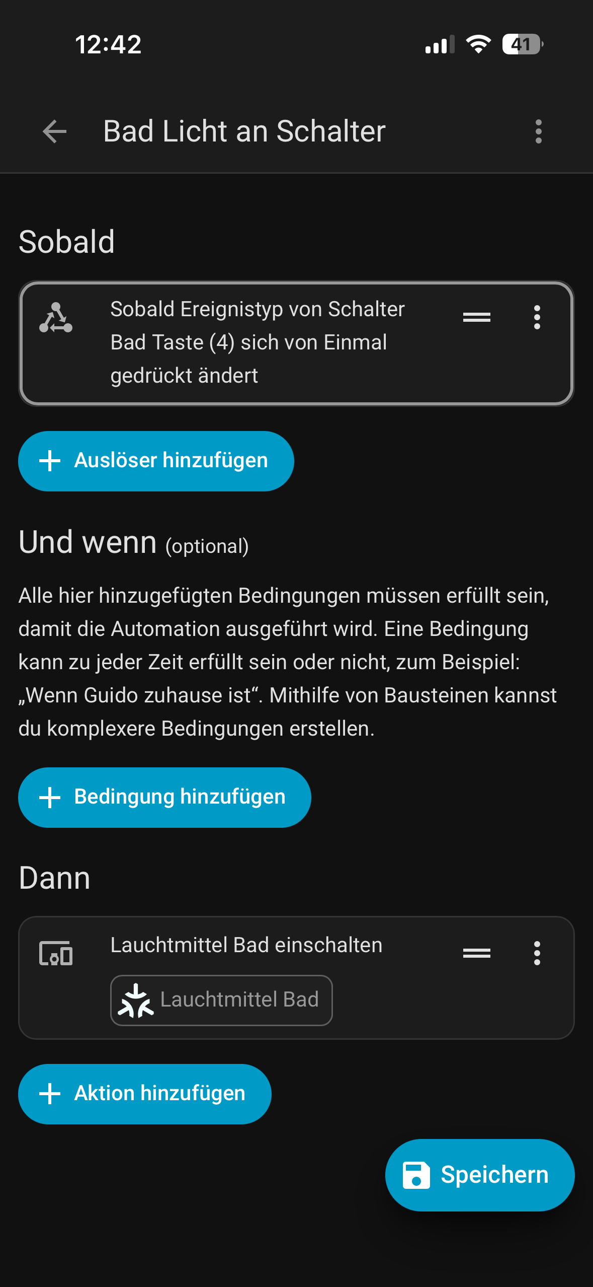

Ich muss mich noch einmal melden. Irgendwie bekomme ich das nicht hin. HA registriert, wenn ich den Schalter 4 drücke. Wenn ich in der Automation Aktion ausführen wähle geht das Licht an. Aber wenn ich die Taste 4 drücke passiert nichts.
