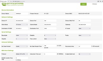

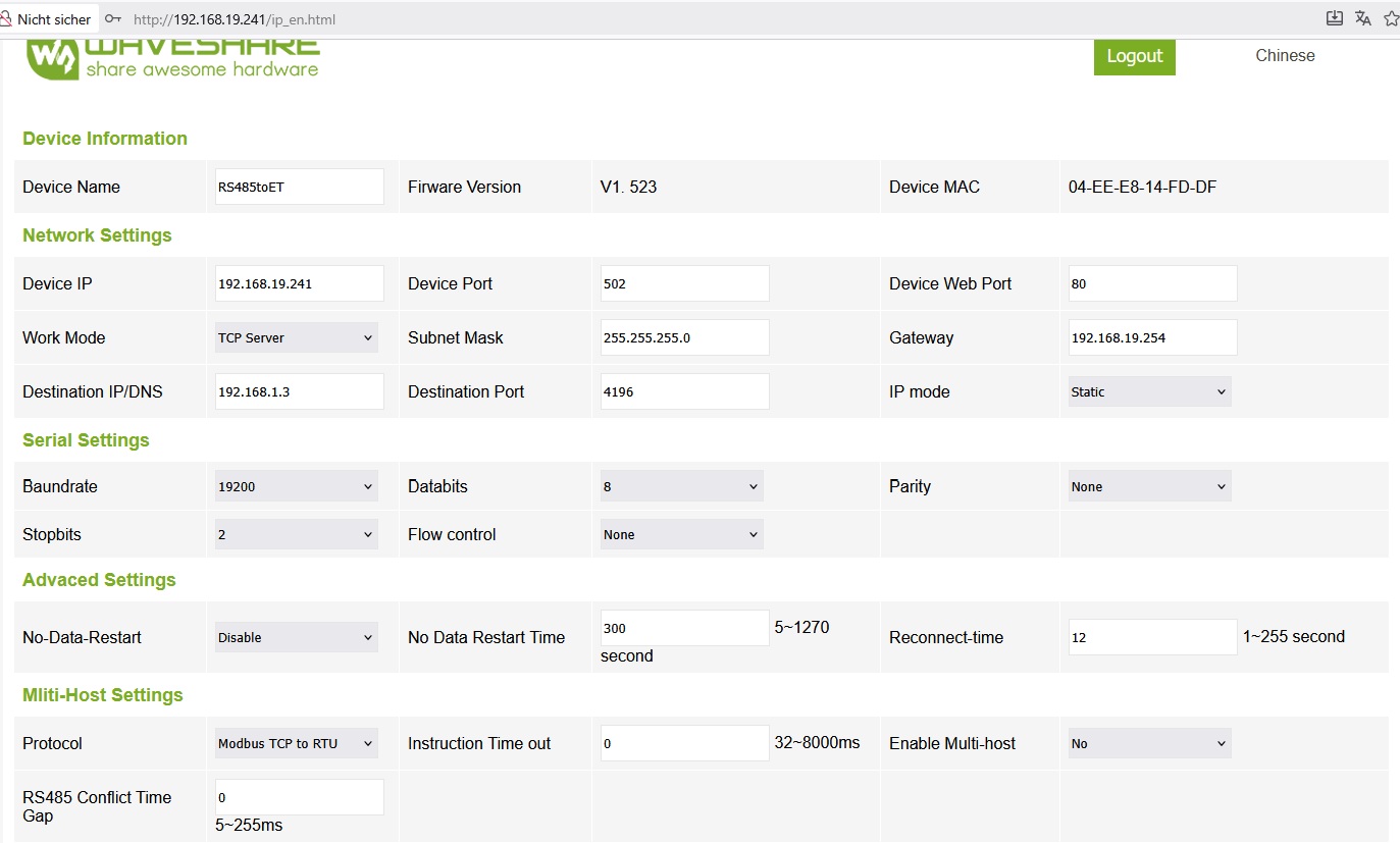

Ausgangsstellung: ich habe eine Anlage mit einem Janitza UMG 96s Energy Meter. Dieser hat nur eine RS485 MODBUS RTU Schnittstelle. Ich habe mir von der Firma Waveshare einen RS485 to ETH Konverter geholt und so eingerichtet wie der UMG 96s.
Bautrate: 19200kbit/s
Adresse: 16
Nun komme ich mit Home Assistant leider nicht so wirklich weiter, da keine Daten empfangen werden.

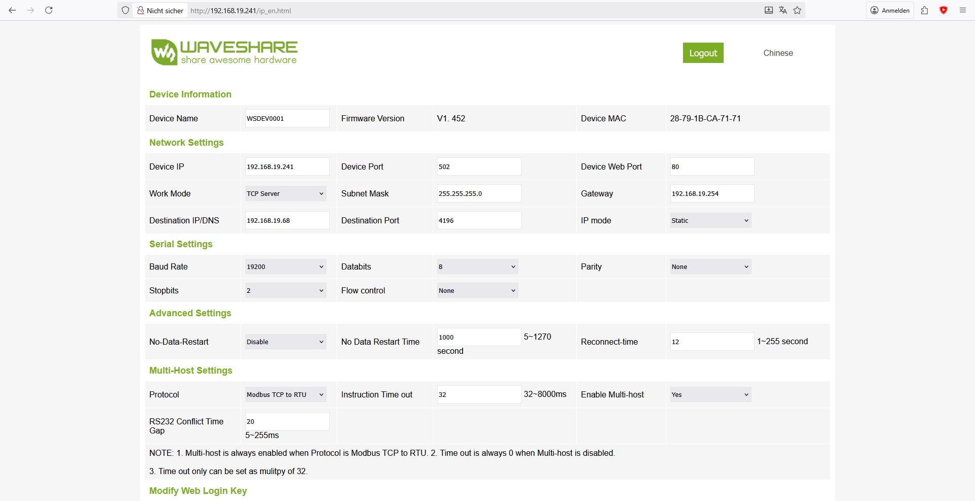

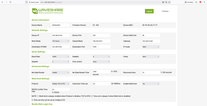

Ich bin jetzt auf die RS232 schnittstelle umgeschwänkt. Wenn ich mit dem CASModbus Scanner direkt mit dem Laptop an die Schnittstelle ran gehe und die Adresse 16 Scanne, findet er die Register.
Hab mir von Waveshare nun nochmal den RS232 to ETH Converter geholt. doch da das selbe Problem. Mit dem CASModbus Converter kommt immer der Timeout wenn ich Adresse 16 Scanne.
Also muss es ja an den Convertern liegen. Weiß jeman wie man die richtig einstellen muss damit es klappt? Damit ich wenigstens ermal weiß, dass die Verbindung steht?
Danke schonmal :wink:
Ich kenne den Konverter nicht, aber es sieht so aus, als ob der Ethernet-Konverter eine echte Bridge ist. Deswegen würde ich es in YAML mal mit `type: tcp` versuchen.
ich bin jetzt erstmal weg von Home Assistant und arbeite gerade mit MODBus Scannern um die Verbindung zwischen dem Janitza, dem Waveshare RS232 to eth und meinem PC zu etablieren.
Ich habe aber wenig erfolg bisher.
