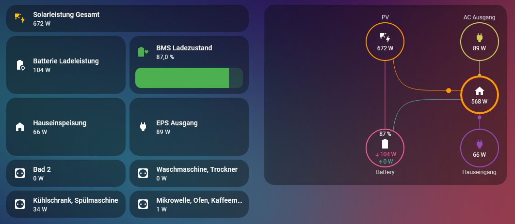

Und jetzt der Batteriebug, der auch in der Beta 4 noch da ist:
Wie Du siehst, wird die Ladeleistung der Batterie falsch angezeigt.
AC Ausgang 89W, Hauseingang ist 30W über “Standard-Ausgangsleistung” + 35W Verbrauch den die Shellys melden = ca. 66W Leistung die über die “Netz AC-Ausgangsleistung” ins Haus geht.
PV Leistung ist 672W - 155W Verbrauch = 517W, die in die Batterie gehen. Die App zeigt das so auch an, HA meint aber, es werden nur 104W in die Batterie geladen. In dem Fall also eine Dikrepanz von 413W. Der Slider “Max. Einspeisegrenze” steht auf null, es werden auch nur die 30W ins “Netz/Haus” eingespeist. Ca. 25W Verbraucht mein Mini PC, auf dem HA läuft (sonst läuft aktuell im Hauch nichts), es ist also faktisch nahezu eine Null Einspeisung.
P.S. Ich logge die Ausgangsleistung zusätzlich am AC und Grid Ausgang mit 2 Plugs über VeSync, da mit der Anfangs Firmware von Jackery in der App verrückte Leistungswerte angezeigt wurden. Die ermittelten Werte sind nahezu deckungsgleich mit den Ausgangswerten die die SV3 Meldet. Die vermissten 413W werden also tatsächlich nirgens irgendwo eingespeist oder verbraucht.
Ich hoffe ich habe mich verständlich und hilfreich ausgedrückt.
