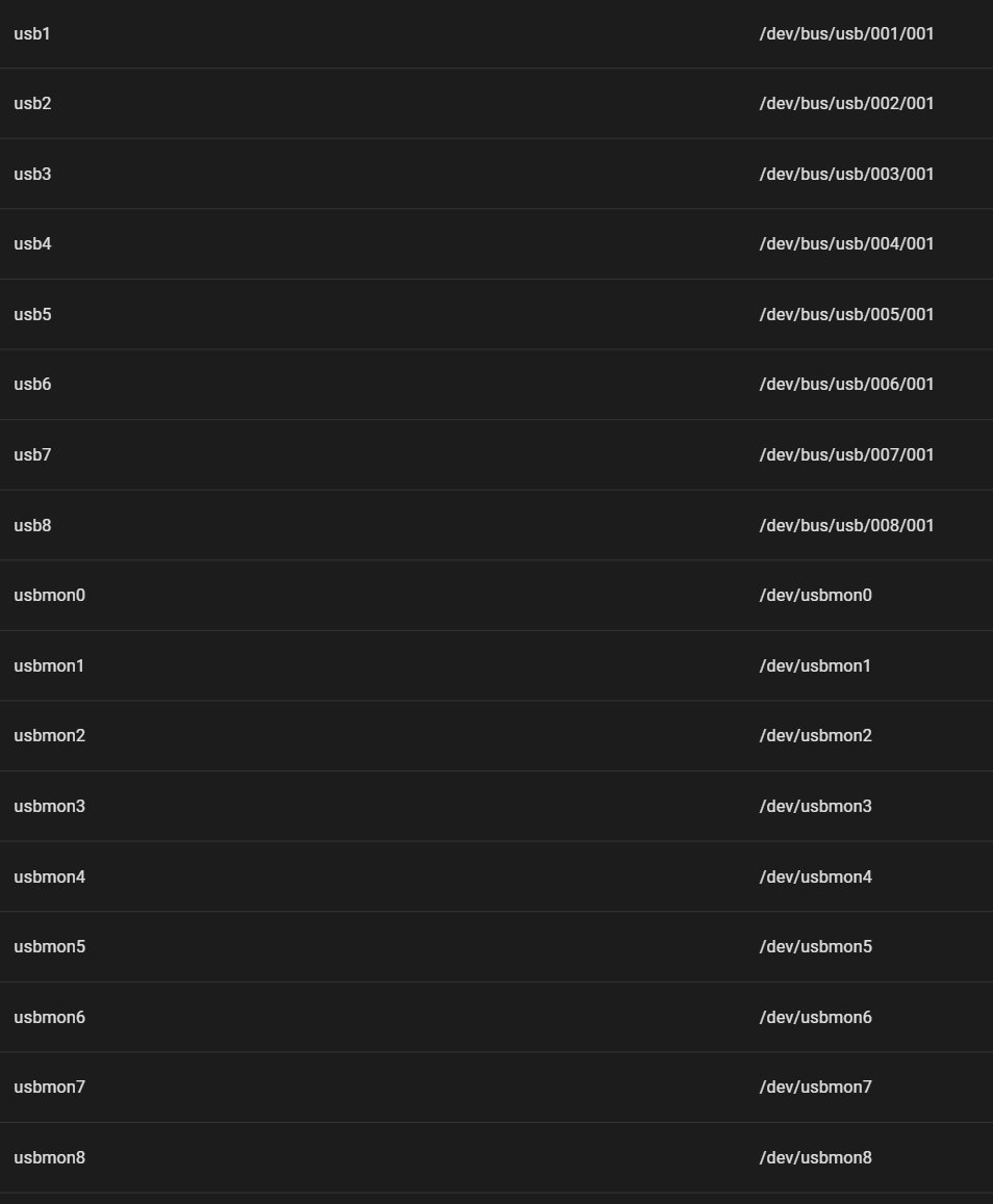

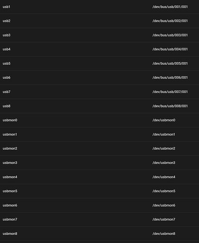

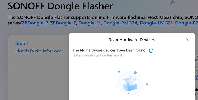

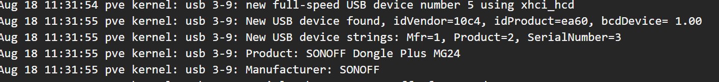

Dann die Firmware des Sticks aktualisieren… Geht nicht. In Proxmox wird das Gerät erkannt, in HA gar nix.
Ich weiß nicht, sollte in diesem Bereich nicht ein Gerät angezeigt werden, wenn es in einem USB Port steckt? Ich habe probeweise noch einen Maus-Dongle und einen Speicherstick angeschlossen. Nichts.

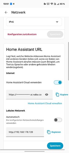

Ist in der App auf dem Handy bei “Externe URL” eingestellt: Home Assistant Cloud?
Ist dein Zigbee Gateway ein USB-Stick, dann musst du in Proxmox den Stick an die HomeAssistant VM „durchreichen“

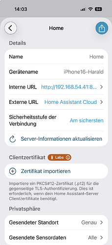

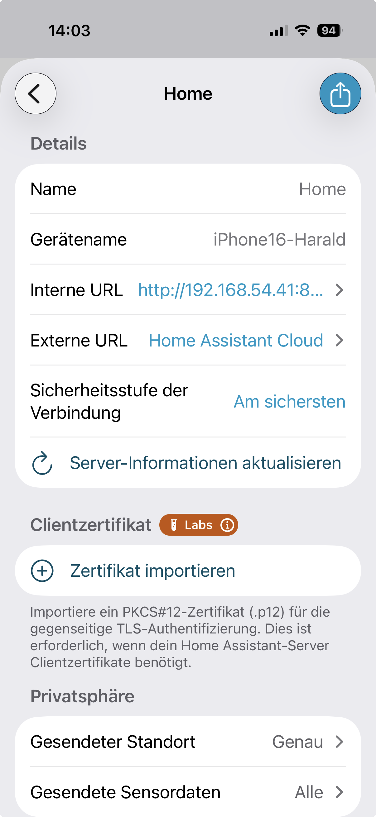

Hast du in den Einstellungen für die Companion App https hinterlegt?
Ich bin mir nicht sicher - meinst du das?
Nein

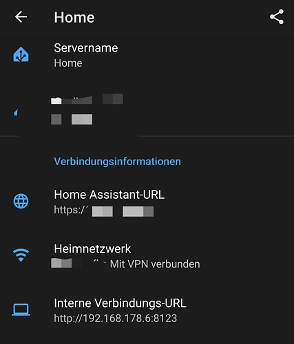

Geh per WLAN mit der App auf dein Home Assistant
Dann Einstellungen - Companion App - Server
Dann sollte so eine Seite kommen:

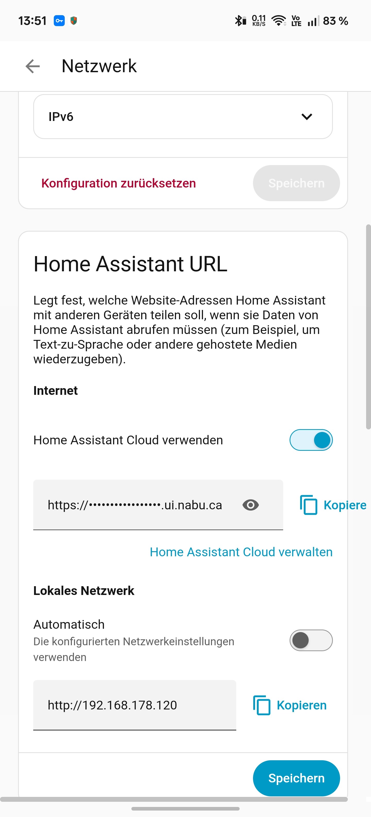

Deiner Lokalen IP fehlt der Port!? Oder wurde das mit der 2026.8 für Neuinstallationen geändert? Http://192.168.178.120:8123

Also lass dich nicht verunsichern, suche deinen Weg. Dein Problem ist lösbar. Versuche das mit dem Port.
@djeeens Vielen Dank! Du hast mit deinem Hinweis mein erstes Problem gelöst! :+1:
@sirector& @HaGoDo Auch euch vielen Dank! Ihr habt mein zweites Problem gelöst! :+1:
@Heinz_Himmel & @lemuba Ich muss mal schauen. Im Moment stehen mir beim Gedanken “alles platt machen” sämtliche Haare zu Berge. Ihr seht meine panischen Blicke nicht.
@DirtyBird Bei der neuen Version ist wahrlich der Port 80. War eine meiner ersten Hürden. :slightly_smiling_face:

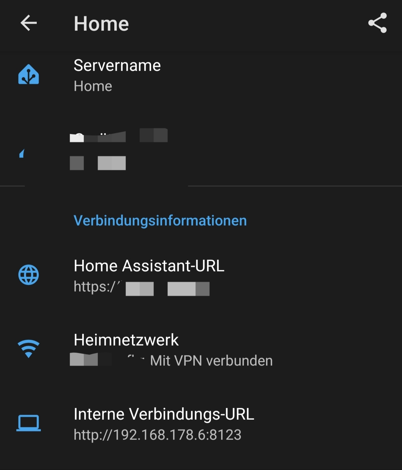

Auch wenn jetzt wohl alles zu gehen scheint, die für mich beste Lösung war VPN-On-Demand (VPN wird immer nur dann automatisch zugeschaltet, wenn man außerhalb des eigenen WLans ist).
Aber wem das zu kompliziert ist, kann ja VPN auch manuell vor der Companion App zuschalten.
