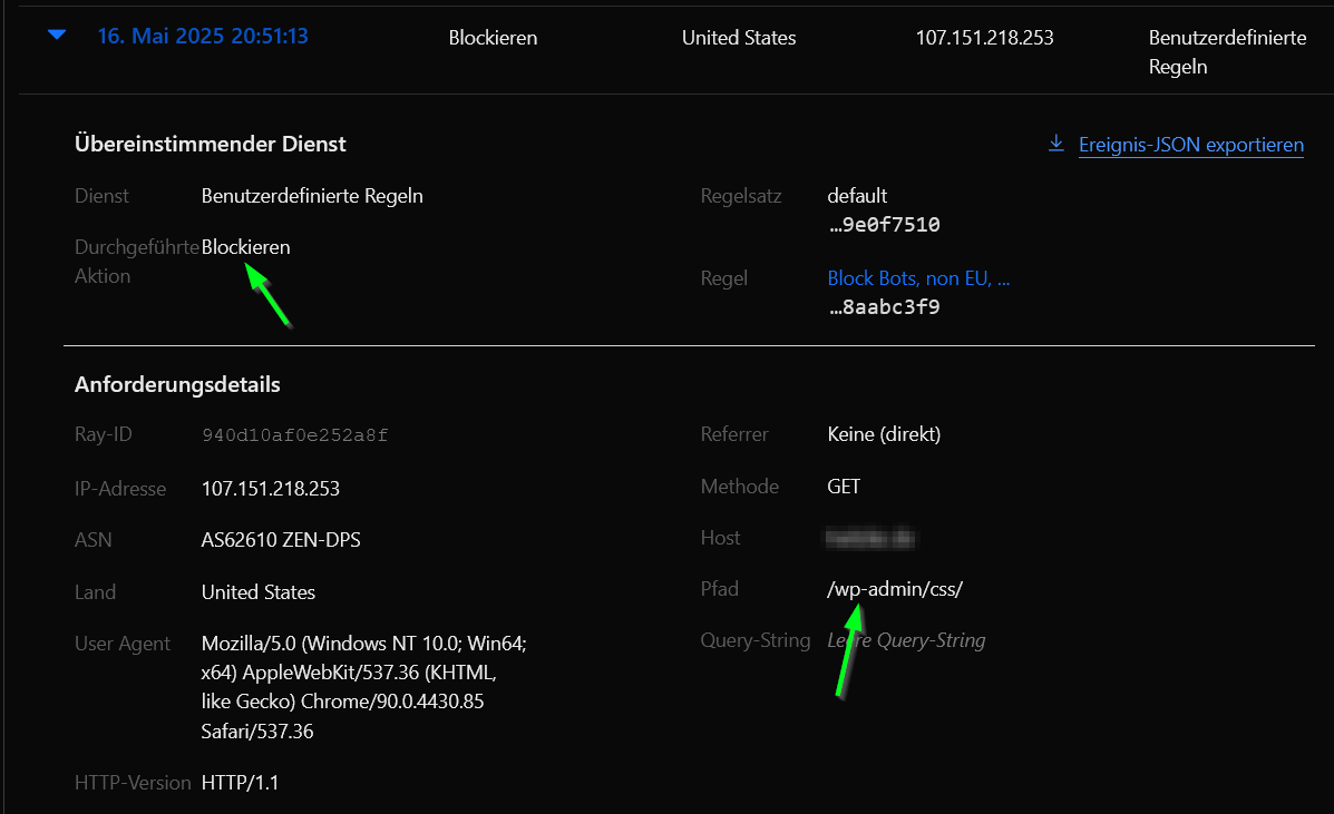

Ich blockiere so auch ständig anfragen weg, die auch irgend ein WordPress Kram abfragen wollen:
Ich hab die Regeln mal eingefügt.
Jetzt warte ich erstmal ab, schauen und hoffen wir das es das war!

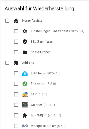

Beim Update des Cloudflare Addons wird keine Checkbox zum erstellen eines Backups angezeigt, somit habe ich keine Backups des Addons. Kann ich eine ältere Version installieren und damit vielleicht das Problem lösen?
Hast Du auch keine Vollackups von HA. Darin sind auch die Addons enthalten und die lassen sich dann auch einzeln zurückschreiben.
Ob Dir das dann am Ende hilft weiß ich nicht weil ich Cloudflare nicht nutze.
Ich habe doch noch Backups von Cloudflare gehabt. Die Installation des Backups 5.3.1 hat nichts gebracht nur Sekunden Später hatte ich wieder den IP Ban. Mit der Version 5.2.8, allerdings aus dem Februar, sieht es besser aus. Lokalhost ist noch nicht gebannt aber dafür wurde diese Adresse kurz nach dem Start oder als ich mich mit meinem IPhone mit HA verbunden habe gebannt
