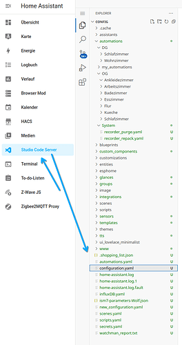

Oder wenn du den File Editor oder VSC als Add-on installiert hast, dann kommst Du auch dran.
Ich habe keine ip_ban.yaml :slight_smile:
Von der VM Konsole kenne ich es nicht, dass man an diese Daten so ohne weiteres herankommt.
