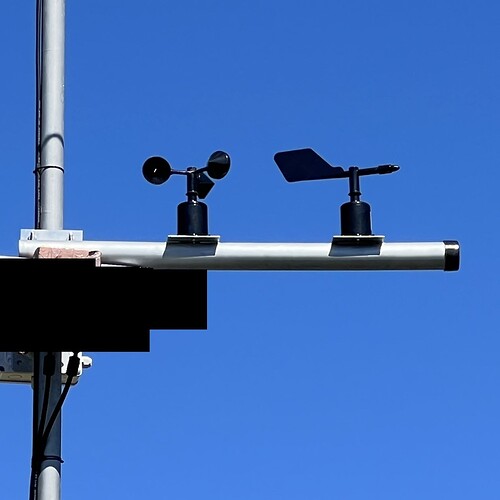

Ich habe den Windrichtungsanzeiger und ei Windanzeige von einem
anderen Link verwendet nicht von Tialk
ich habe per Ali mir die fertigen Sensoren von der Webseite besorgt.
Gruß Bernd
