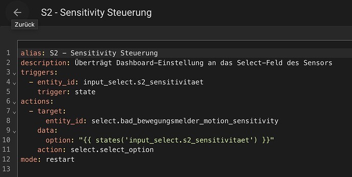

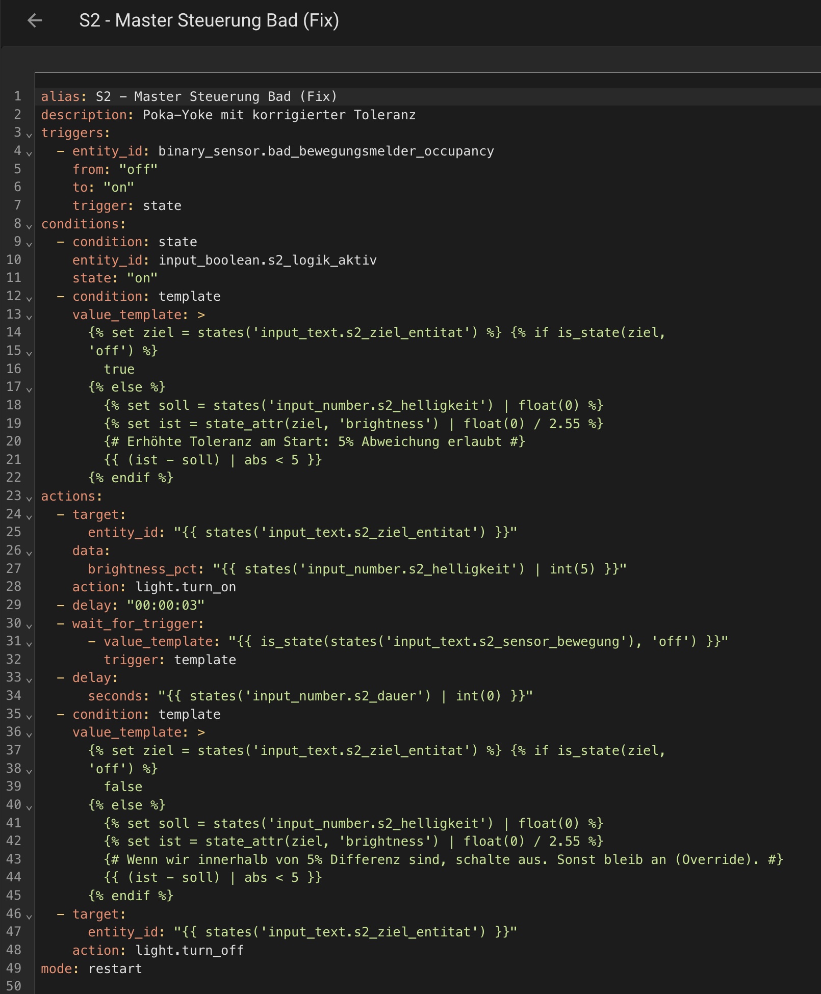

Also ran an den Speck, bei den Dimmerlampen (Hue Spots über Z2M ohne Bridge) ging das noch recht easy, Prio 1 habe ich umgesetzt. 12 Helfer + 2 Yaml Scripte erstellt, wo vor Ausschalten abgefragt wird, ob der % Level noch dem Ausgangswert entspricht. Wenn nein weiß er, dass ich der Chef bin und nervt nicht. Prio 2 ist nicht wirklich wichtig.
Problematisch sind die banalen An/Aus WLAN Switches, weil die haben ja keine Vergleichsintensität, die sind immer auf 100%. Hat dafür jemand ein getestetes Script, also für Lampen an Switches (schon per Helfer als Lampe konfiguriert), die über BM angeschaltet werden, und denen ich dann sage “bleib an”, und die bleiben auch an?

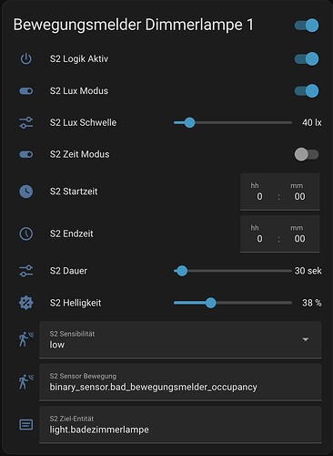

Hier die beiden Scripte für die dimmbaren Hue Lampen, falls jemand das gleiche Problem hat, das soweit funktioniert. Bezieht sich auf die 12 Helfer, die ich in eine Copy Paste Kachel reingebastelt habe, da ich keine Lust hatte , immer im YAML rumzumachen, um Parameter zu ändern.

Aber ich wollte ihm ein bisschen Intelligenz einhauchen, was ja im Fall der Hue Leuchten auch, sehr zu meiner Überraschung, geklappt hatte. Das Script dazu ist übrigens nicht auf meinem Mist gewachsen, sondern das habe ich mit Gemini gemacht. Nicht dass jemand denkt, dass ich mit 60 Jahren noch Lust habe, YAML Code selbst zu schreiben.

  2. Einfach dort, wo es mir wichtig ist und BWM im Einsatz sind, die WLAN-An/Aus- Schalter eliminieren und durch Dimmerlampen ersetzen. Denn das Gemini-YAML-Skript, das ich mitgeliefert hatte, erkennt vor dem Ausschalten der Dimmerlampen, dass ich den BWM Modus einmalig dauerhaft ausgesetzt habe. Also Dimmerlampe wird normalerweise auf 30% betrieben, beim Badewannenkino sage ich Alexa Badlampe 1%, und dann bleibt sie auf 1%. Funktioniert eigentlich genial, und ich bin der Chef. Und es ist nur ein Befehl.

Beigefügt übrigens noch meine Copy/Paste Kachel, die auf die 12 Helfer zugreift. Sieht nach viel Arbeit aus, aber am Ende waren die 12 Helfer für meine 8 BWMs in einer Stunde erledigt. Erst danach hatte ich kapiert, dass das mit YAMA deutlich schneller geht…siehe Simons Video dazu.
