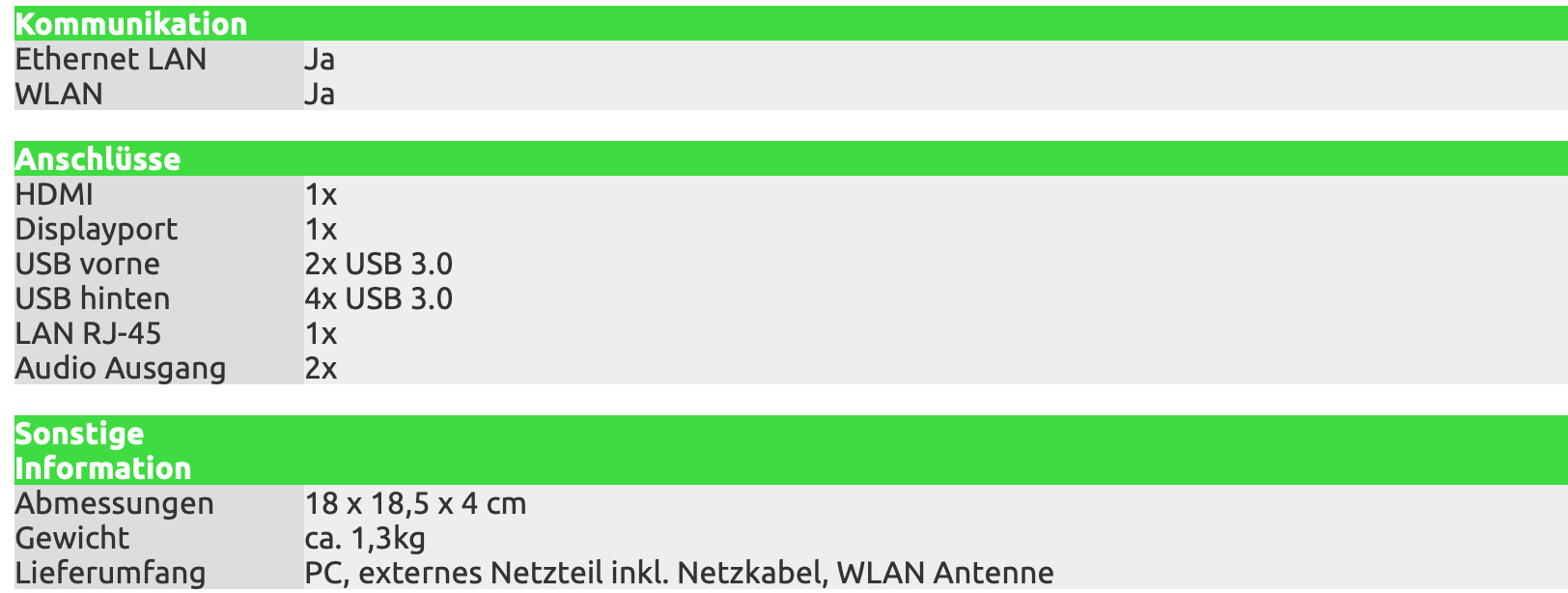

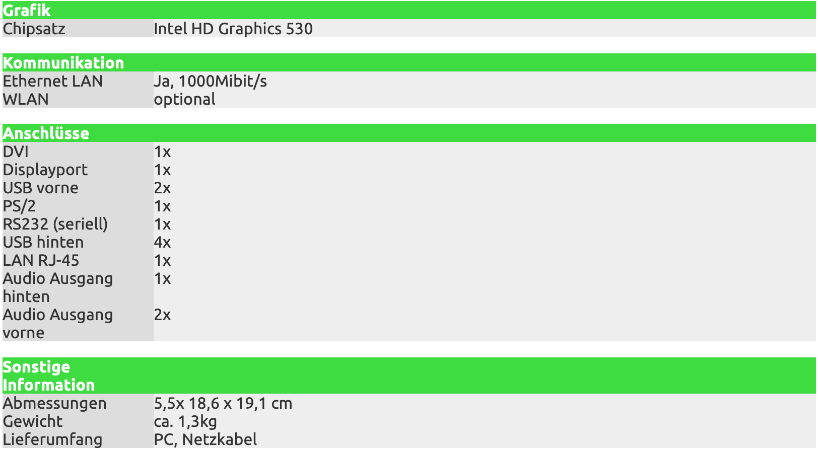

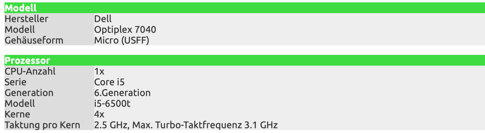

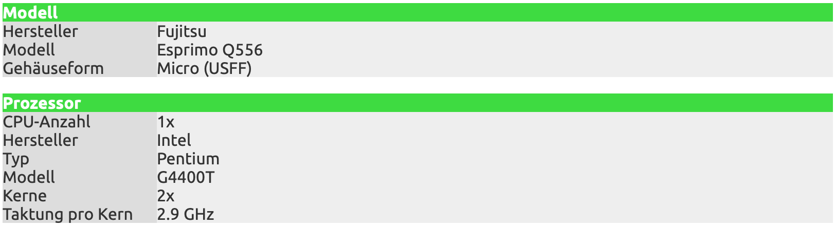

Leistungmäßig sollte das passen @harryp
Der Prozessor ist verbrauchstechnisch mit TDP 35W nicht optimal, aber wenn der Preis stimmt, lässt sich das darüber ausgleichen.
2Kerne und 4Kerne ist halt schon einmal echt ein Unterschied. Am Ende kommt es darauf an was Du laufen lassen möchtest.
Und der Verbrauch wäre für mich entscheidend. Mein terra, wohl ein Nachbau des NUC, gönnt sich 10-14W. Das ist natürlich auch nochmal was anderes als ein PI4 der eher bei 6-8Watt liegt.
Ich würde also auch auf den Verbrauch des Rechners schauen.
So, gerade den Dell eingerichtet - hat fast alles problemlos geklappt.
Beim 1. Mal wollte der BalenaEtcher unter Ubuntu nicht richtig arbeiten und dann kam 2. Mal
nach dem flashen beim Booten die Fehlermeldung wegen einem ungültigen Zertifikat.
Ursache: Im BIOS war “secure boot” aktiviert, das geht aber mit der HA-Installation nicht.
Momentan laufen der RasPi und der Dell gerade parallel, und ich spiele mal zur Probe ein Backup in den Dell ein.
Den kompletten Umstieg mache ich dann nächste Woche, wenn ich mehr Zeit habe.
