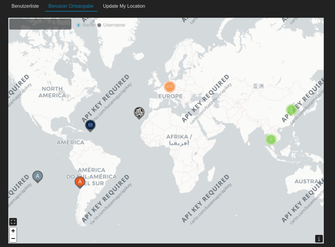

seit zwei Tagen wird mir, wenn ich die “Karte” in Home Assistant aufrufe, ein Overlay angezeigt:
“API KEY REQUIRED - carto.com/basemaps/apikey”
Ich konnte bisher noch keine Infos dazu finden, dass jetzt ein Key für die Karte erforderlich wäre. Natürlich nicht auszuschließen, dass ich was überlesen habe…
Interessant ist, dass das nur passiert, wenn ich die Karte auf dem PC aufrufe. Verwende ich die Compenion App, wird der Hinweis/Layer nicht angezeigt..
Kann mir jemand einen Tipp geben?

Betrifft aber auch nicht nur HA, betrifft auch dieses Forum :stuck_out_tongue:
https://community.simon42.com/locations/users_map
