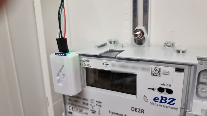

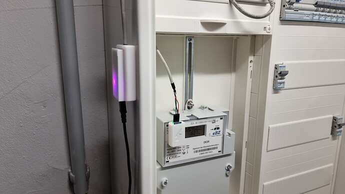

Ich habe nun die SML Leseköpfe von Tasmoda im Zählerschrank verbaut
dies liefern auch bereits Daten wenn ich direkt über die IP Adresse auf das
Web-Interface schaue…
Im Anschluss bin ich gemäß der Video-Anleitung von Simon vorgegange.

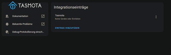

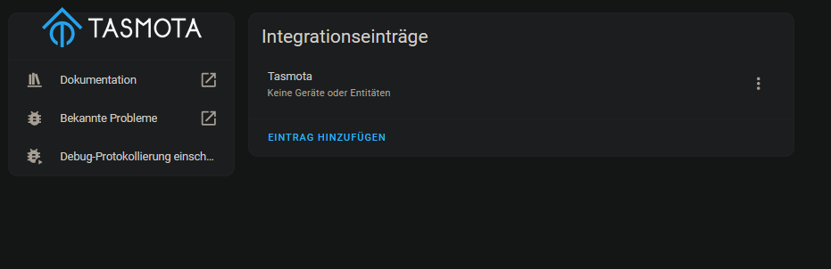

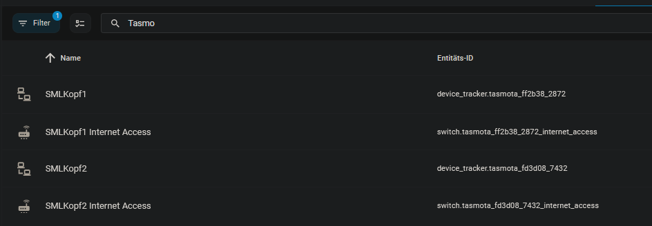

Nun sehe ich auch diese beiden Leseköpfe unter HA, jedoch werden mir keine
Sensoren angezeigt und Daten bekomme ich unter HA auch keine… :frowning:
Habt Ihr eine Idee was hier das Problem sein könnte…
Ja ich weis, das Problem sitzt 30 Centimeter vor der Tastatur… :smiley:

ich konnte das Problem nun lösen… :slight_smile:
Wie ich bereits schon schrieb, dass PROBLEM saß 30 cm vor der Tastatur.
Bei der Anmeldung an MQTT einen Zahlendreher in der IP Adresse, somit konnte ich
in der SML Konsole sehen, dass sich der Lesekopf am MQTT nicht anmelden konnte und bin somit die Login-Informationen durch gegangen und habe den Fehler somit ausfindig gemacht. Nun sieht es erst einmal so aus, als wären alle Sensoren unter Home-Assistant vorhanden.
