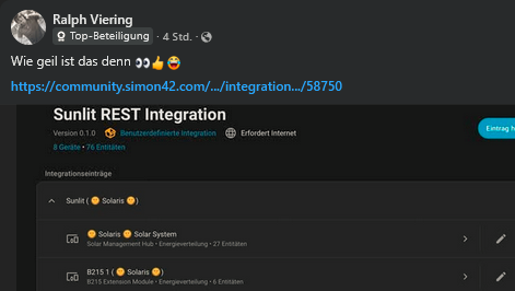

Weiteres im englischem Forum : Googlen : “Integration of Sunlit battery”
Sunlit und HA Besitzer traut Euch.

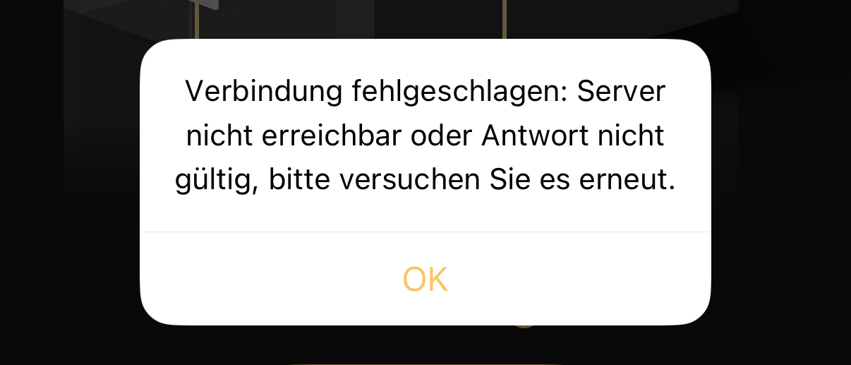

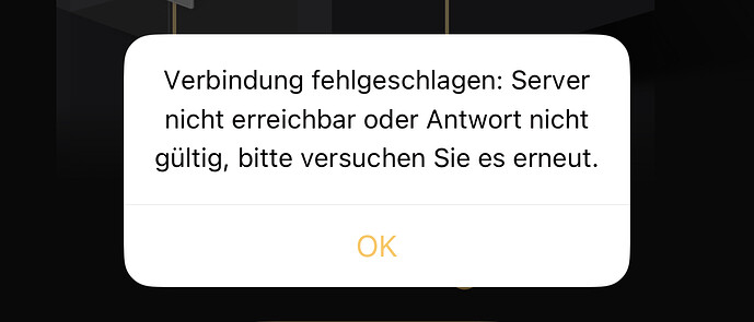

SunLit App öffnen und dann kommt Verbindung nicht möglich als hätte ich kein Internet.
Edit.
Hab es jetzt mit einem anderem Handy hinbekommen. Habe jetzt erst mit HA angefangen deswegen entschuldigt meine dummen Fragen. Der erste Post von TGM3D mit den ganzen Codes wo muss ich die einfügen bei yaml? Oder muss ich Sensoren erstellen? Habe den Speicher auch nicht bei Geräte etc. drin

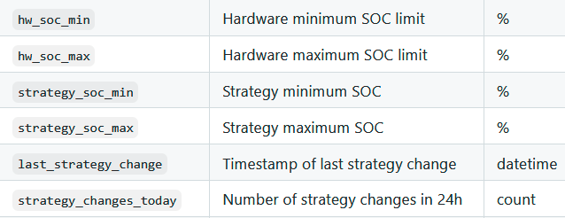

Ich habe das ganze “Schlüsselfertig” über eine Integration in HomeAssistant gemacht. - Ich habe kein Facebook und kann daher nichts teilen. - Jedenfalls benötigt die Integration kein Token sondern führt einen normalen login mit der Sunlit API durch und nutzt dann das Token was zurück kommt.
Das ganze ist höchst experimentell und ich rate dazu, die allgemeinen Geschäftsbedingungen von Sunlit zu konsultieren ob damit der Service konform genutzt wird.
Über HACS kann dieses repository einfach als “Integration” eingebunden werden. - GitHub - cedricziel/ha-sunlit: Sunlit Solar Battery integration for HomeAssistant
Achtung: Ich habe ein APSystems setup und ich kann nicht sagen ob es einwandfrei mit anderen Wechselrichtern funktioniert. - Die Integration ist weiterhin nur lesend und schreibt nichts zur Sunlit API - Ich möchte aktuell einfach nur endlich die Werte in meinem HomeAssistant für die Langzeitbetrachtung.

So oder so ähnlich hätte ich das von SunLit bzw. Sonnenladen.de erwartet. Aber was du hierher gezaubert hast ist der Wahnsinn. Ich habe 5 Tage gebraucht und nur den oberen Teil zu verstehen😂 und du krachst das wirklich“schlüsselfertig“ hier rein. Danke
Gern :slight_smile: - ja ich bin auch damals auf die erste Produktvorstellung mit Sonnenladen “hereingefallen”. Das ich das System nicht zum reinen Auslesen in HA einbinden konnte hat mich wirklich geärgert und ich habe bereits Alternativen angeschafft. - Hätte ich diesen Thread nicht zufällig gefunde, hätte ich mein Sunlit Zeug verkauft…
  • also ins FB Forum hatte ich das vor 24h geschrieben. Allerings sehe ich gerade das der Beitrag noch nicht frei gegeben wurde. Entweder spinnt deren Ki oder der Hersteller findet das nicht so gut.
  • Ein anderer User hats entdeckt und auch gepostet heute.
