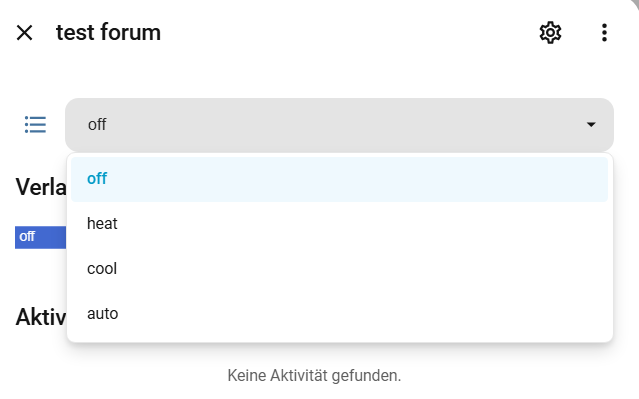

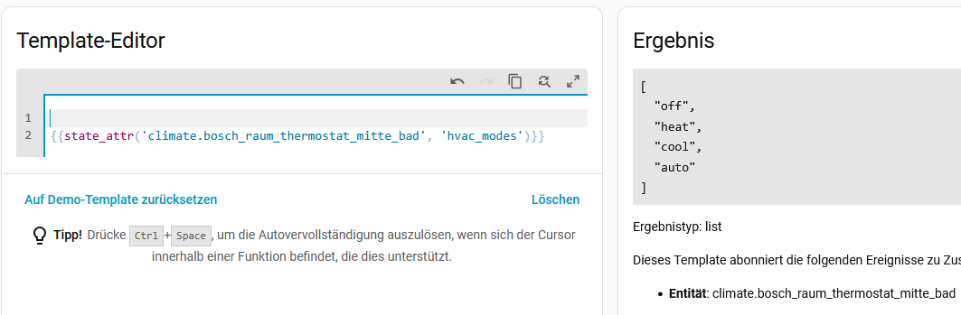

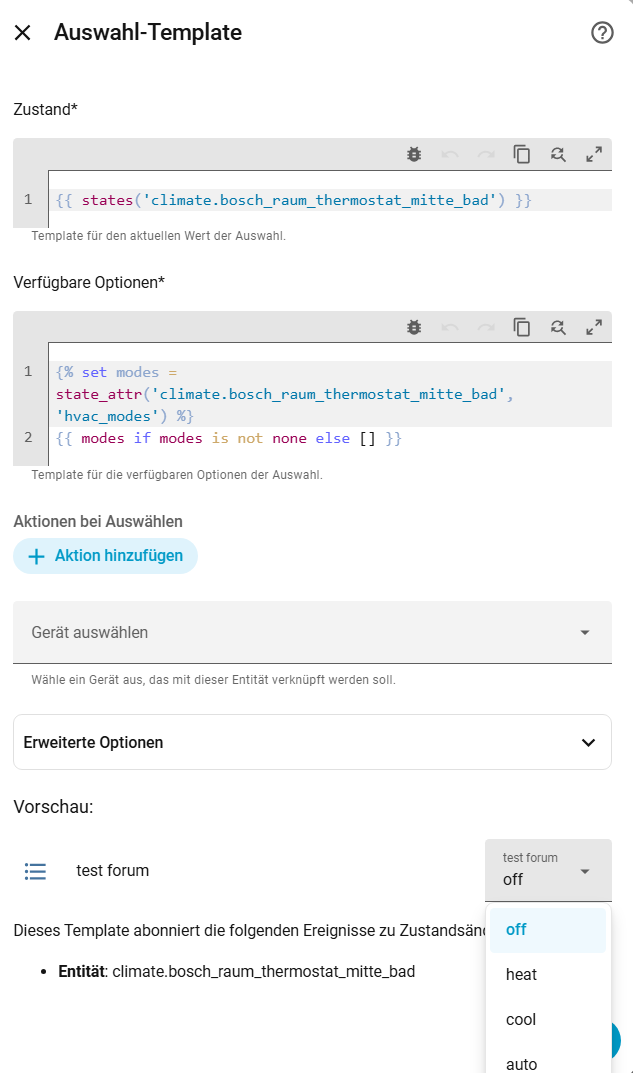

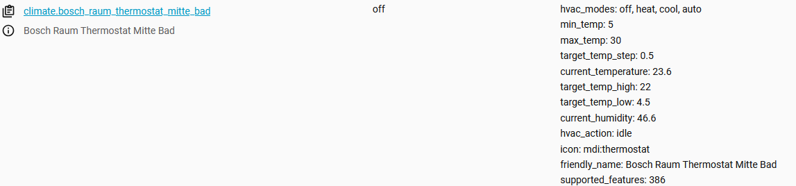

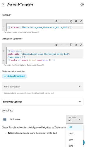

Ich habe etwas probiert und es geht tatsächlich - die dynamische Befüllung einer Auswahlbox
Helfer erstellen → Template → Auswahl
