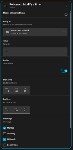

Ich habe meinen Husqvarna Automower 310 MK2 mit einem WLAN-Modul von Robonect ausgestattet und die Integration von Robonect in Home Assistant eingebunden.
Klappt alles wunderbar, allerdings suche ich noch nach einer Lösung für die Darstellung eines Scriptinhalts.
Das Script sieht so aus:
YAML:
sequence:
  - action: robonect.timer
    metadata: {}
      timer: '1'
      enable: true
      entity_id: lawn_mower.automower_automower
      start: '08:00:00'
      end: '11:30:00'
      weekdays:
        - mo
        - we
        - fr
        - sa
alias: Automower_Timer
description: ''

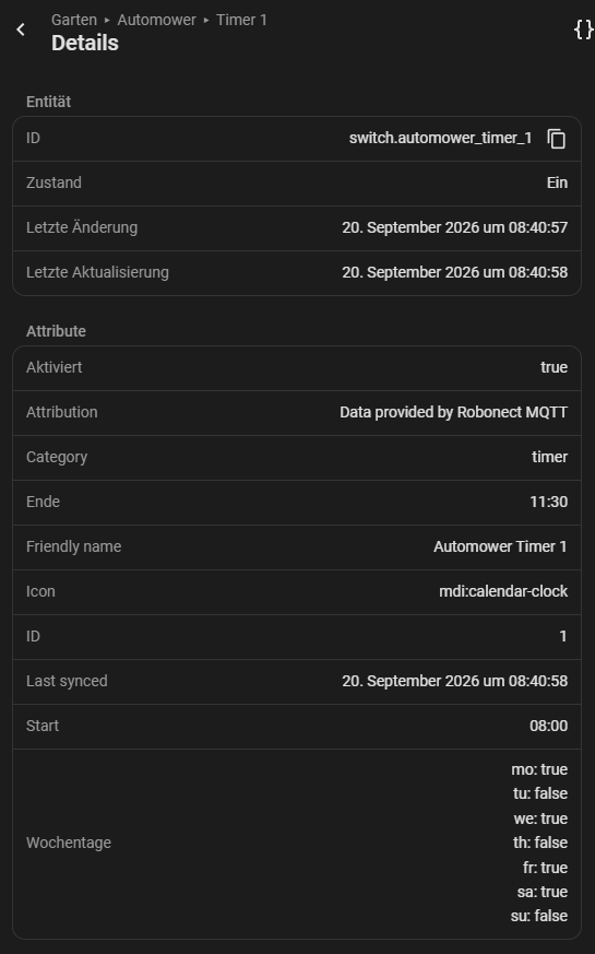

Wenn ich das Script aufrufe, und bearbeite (zB die Startuhrzeit ändere), werden die Daten auch richtig im Mäher bzw. Modul übernommen. Ebenso in der Robonect-Integration:
switch.automower_timer_1
Details:
Wie könnte ich nun in meinem Dashboard den Inhalt dieser Entität so aufbereiten, dass die Uhrzeiten und Tage angezeigt werden und auch bearbeitet werden können?

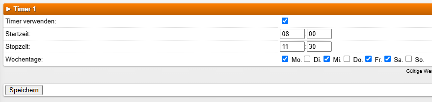

Zum Beispiel so wie in der Robonect-Website, die via IP aufgerufen werden kann:
Eine Möglichkeit habe ich gefunden, die gefällt mir aber nicht. Ich bin die Website ins Dashboard ein und bearbeite das dann direkt. Aber dann bräuchte ich ja kein Home Assistant…
