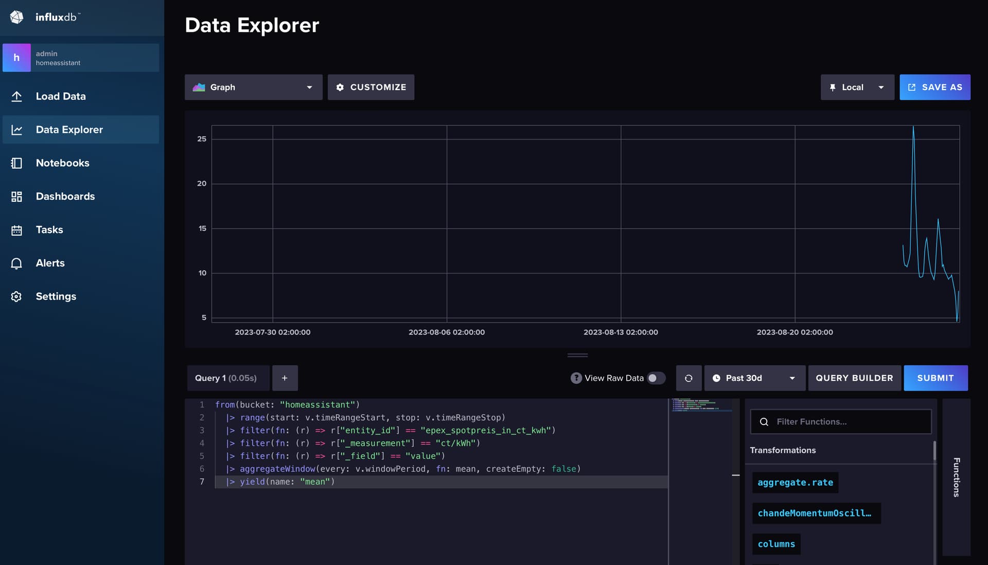

Ich denke ich kann Dir nicht wirklich weiter helfen, aber kurz schildern was/wie ich es mache.
Ich nutze die influxDB eigene Oberfläche um meine Abfragen zusammen zu bauen.
dann nehme ich denn daraus generierten Code und verwende ich in grafana.
Das funktioniert eigentlich recht gut.
Eventuell geht das auch mit ESPHomeDisplay.
Wie gesagt damit kenne ich mich jedoch nicht aus und um die richtige Auswertung heraus zu bekommen ist leider viel ausprobieren notwendig. Viel Detailhilfe habe ich im Internet auch nicht für alles gefunden.
