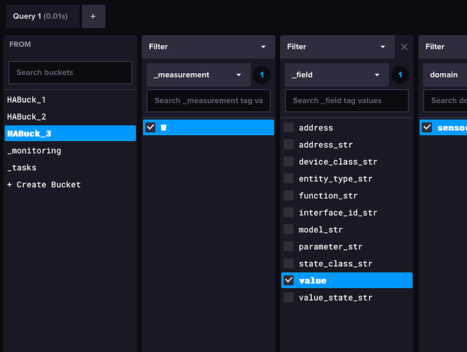

Habe Influxdb v2 installiert.
Musste feststellen, das sehr viele unnütze Daten in die DB geschrieben werden.
Es werden etliche überflüssige Datensätze die zu den Sensoren gehören angelegt, aber ich glaube die allerwenigsten davon werden benötigt. Ich habe mal auf einen Sensor reduziert und es ist immer noch viel zu viel.
Für mich ist eigentlich nur der angehakte Wert ( value ), in diesem Fall ein Leistungswert wichtig.
Es werden aber auch für alle anderen “_field” Felder ähnliche Datensätze in gleicher oder sogar höherer Anzahl angelegt .
Kann man das auf begrenzen , oder die anderen Felder ausschließen ???
