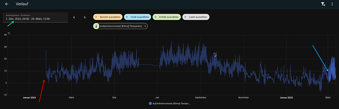

Schau dir doch einmal eine Temperatur im HA Verlauf an, wenn du da einen längeren Zeitraum angibst.
Ein Beispiel:
  • Grüner Pfeil = Im Dezember 2023 habe ich HA aufgesetzt
  • Roter Pfeil, im Januar habe ich den Außentemperatursensor eingebunden
  • Blauer Pfeil, alles, was da kommt, sind die Historie Daten, die Daten haben für die im Standard 10 Tage, eine höhere Auflösung.
Ok, Grafana, kann da mit Sicherheit mehr als HA mit den HACS Chart Erweiterungen, aber ist das wirklich den Aufwand wert?
Dann als nächstes, du musst dann auch wieder die Grafiken in HA hineinbekommen, und dann auch noch, alles korrekt konfigurieren, dass die Grafiken auch angezeigt werden, wenn man von außerhalb des eigenen Netzwerks zugreift.
Ich will dich nicht von deinem Vorhaben abbringen, ich finde es toll, dass du dich so intensiv damit beschäftigst, aber manches Mal habe ich den Eindruck, dass du dich verzettelst.
Nutz doch erst einmal das, was HA dir an die Hand gibt, wenn das dann nicht mehr ausreicht, kann man sich immer noch über andere Lösungen nachdenken.
