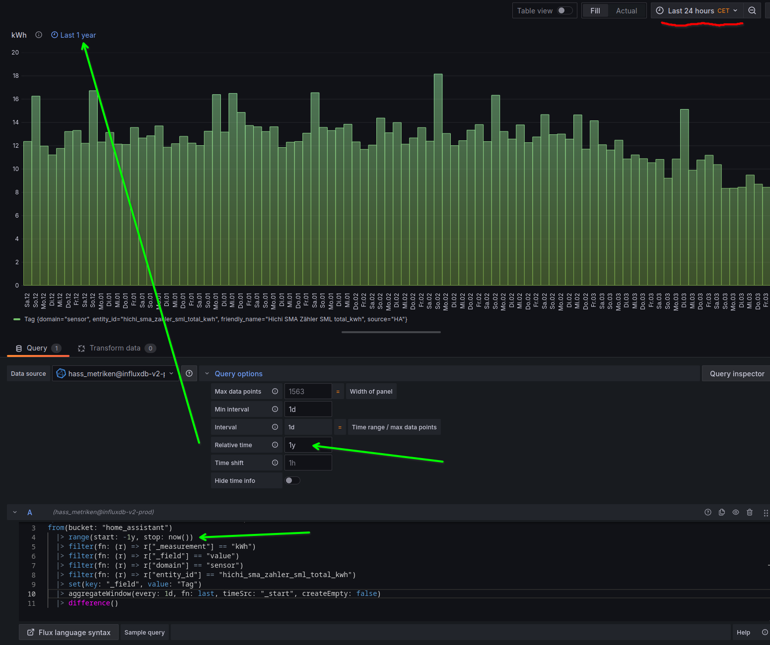

Bin mir nicht sicher, aber so musst du ja immer TimeRange gehen
Ich mache das so
Das rot Unterstrichene hat dann keinen Einfluss mehr, das ist auch hilfreich, wenn auf einem Dashboard mehrere Panels mit unterschiedlichen TimeRanges sind.

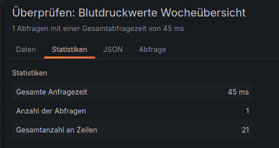

Ich muss mal schauen, ob es bei influxDB/Grafana eine Möglichkeit gibt, um die Abfragezeit zu messen.

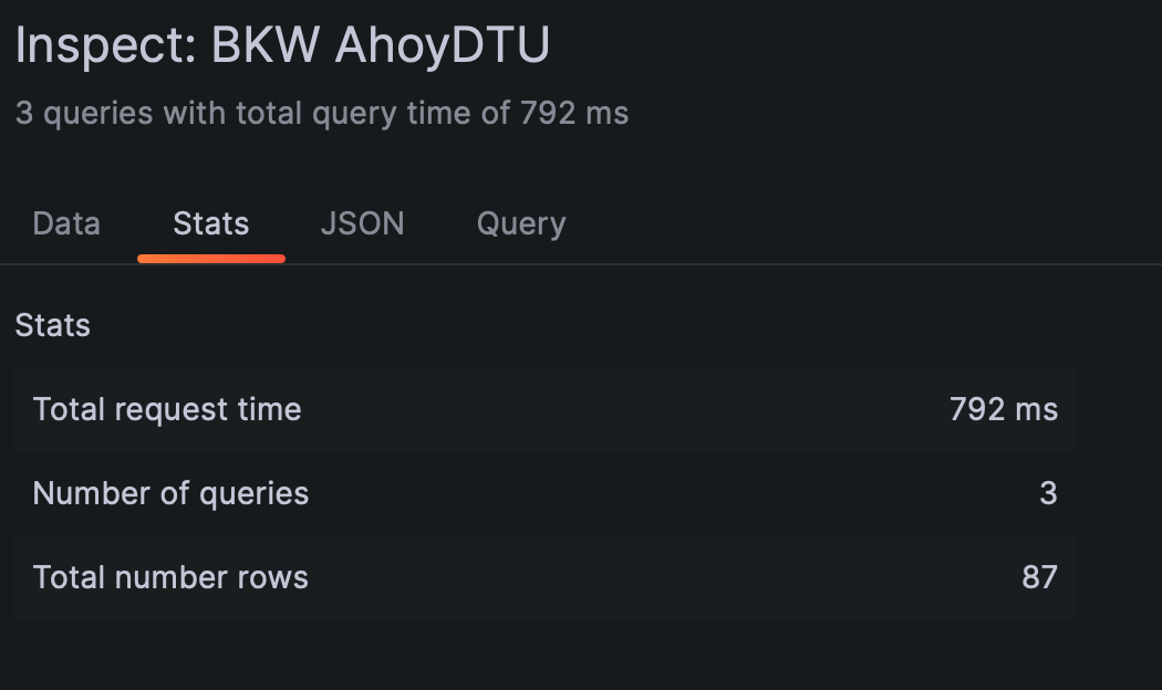

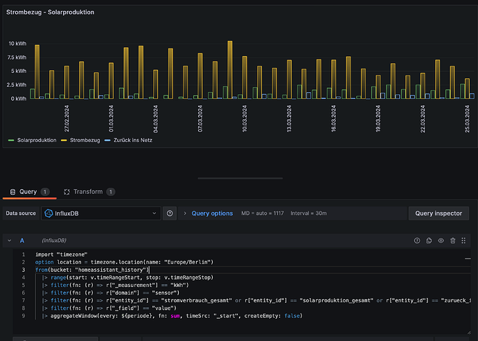

P.S. hier die von mir gemachte Auswertungen:
Die Abfrage mit 3 Querys
die selbe Abfrage mit 1 Query
Wenn Du mir jetzt noch sagen kannst wie ich die Ausgabenreihenfolge festlegen kann, dann baue ich auch brav alles wieder auf eine Query zurück :wink:

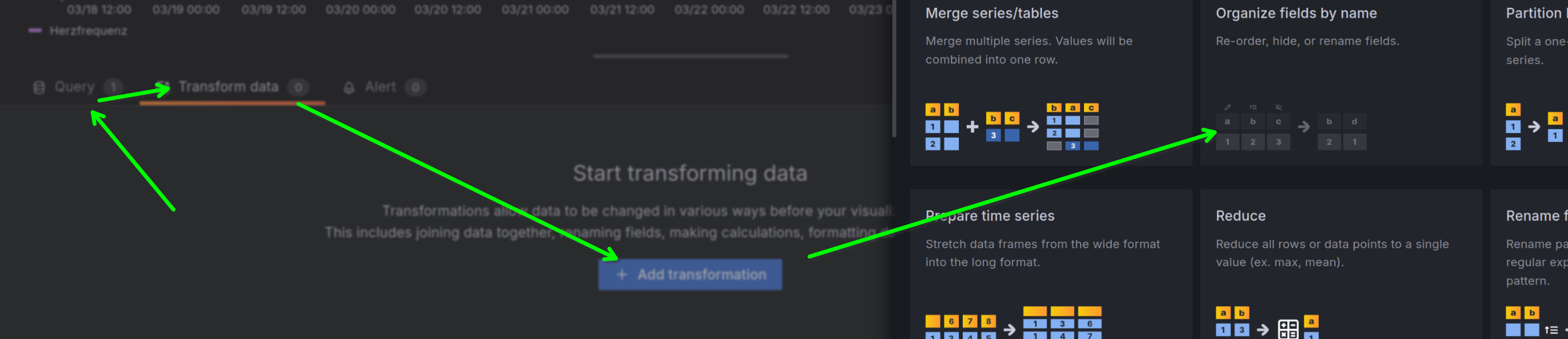

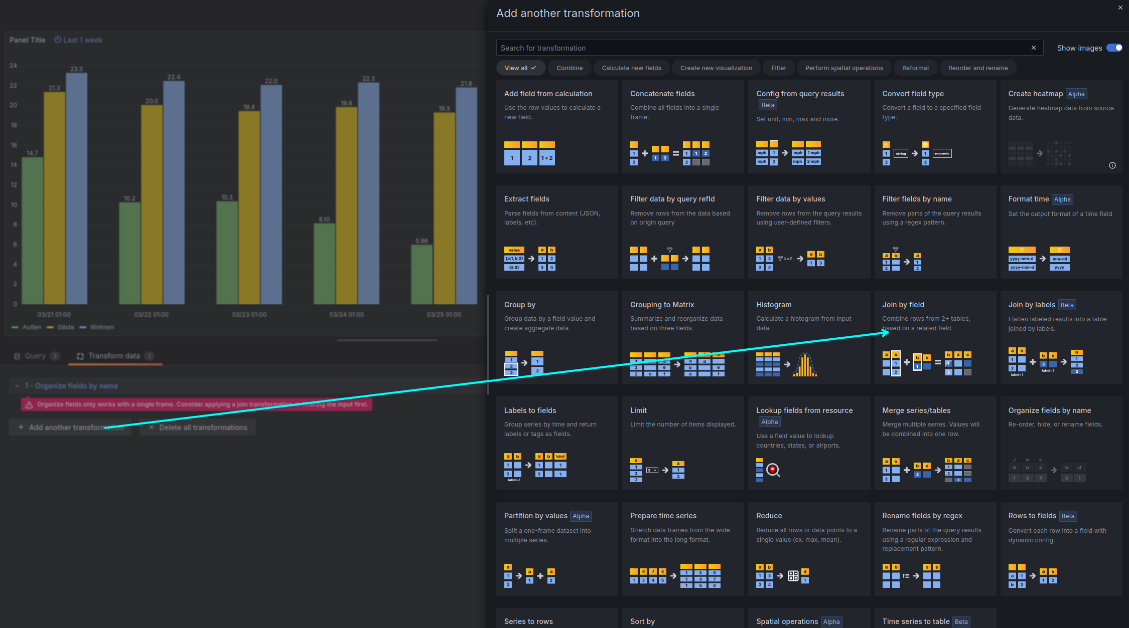

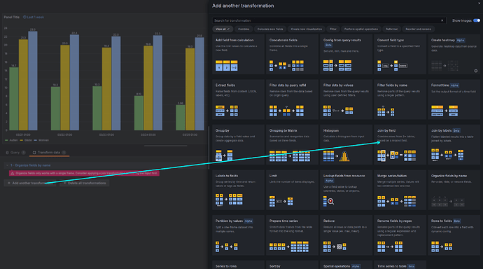

Also einerseits kann man das mal mit Overlays versuchen, oder aber mit Transformation, dritte Möglichkeit ist |> map
Wenn Du mal Deine Abfragen als Text und nicht als Bildchen zur Verfügung stellst, könnte ich, wenn ich Zeit und Lust habe, etwas spielen.
Zu `|> map´
Hallo Bernd… stehe da voll auf dem Schlauch…
import "timezone"
option location = timezone.location(name: "Europe/Berlin")
from(bucket: "homeassistant_history")
  |> range(start: v.timeRangeStart, stop: v.timeRangeStop)
  |> filter(fn: (r) => r["_measurement"] == "kWh")
  |> filter(fn: (r) => r["domain"] == "sensor")
  |> filter(fn: (r) => r["entity_id"] == "stromverbrauch_gesamt" or r["entity_id"] == "solarproduktion_gesamt" or r["entity_id"] == "zurueck_ins_netz_kwh")
  |> filter(fn: (r) => r["_field"] == "value")

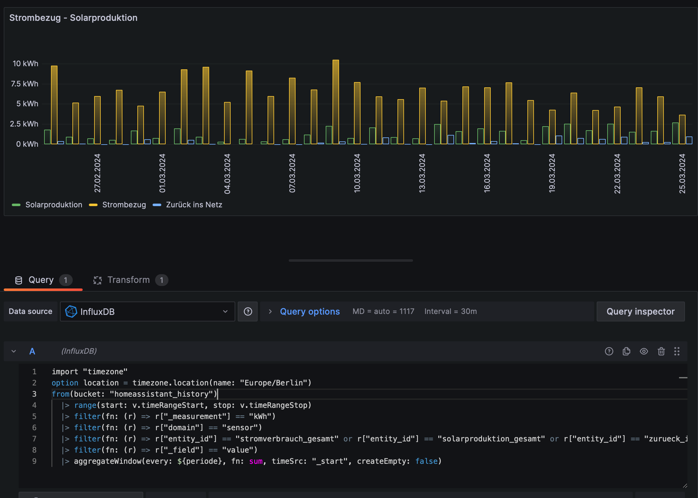

  |> aggregateWindow(every: ${periode}, fn: sum, timeSrc: "_start", createEmpty: false)

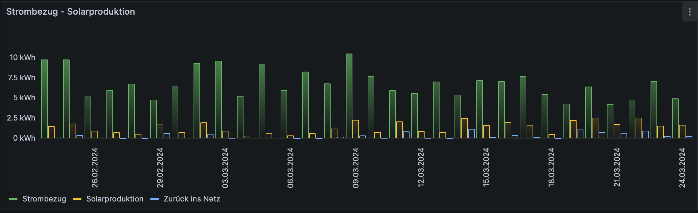

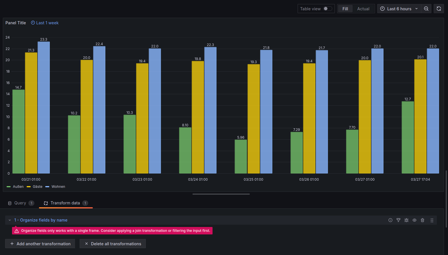

Ich möchte die Ausgabe (siehe Screenshot)
sortiert haben nach Strombezug, Solarproduktion, Zurück ins Netz
Und das bekomme ich einfach nicht hin. Sobald ich die FLUX in 3 Queres aufteile ist das kein Problem. Ich ordne einfach die 3 Querys in der gewünschten Reihenfolge an und alles ist gut.
Mit map habe ich da noch weniger Plan wie das gehen soll und Overlay muss ich mir mal anschauen.
Den Reiter Transfer hatte ich bisher noch nicht gesehen. Sieht interessant aus und werde ich mal probieren ein “Organize Field by name” habe ich dort nicht gefunden. Organize Fields wirft bei mir aber sofort einen Fehler.
Danke Dir

ich habe auch mal etwas herumexperimentiert, ich bin da aber auch auf keinen grünen Zweig gekommen, die Art und Weise, das in drei einzelne Abfragen zu machen ist am schnellsten und am übersichtlichsten.
Ja, kommt bei mir auch, weil die Abfrage, intern in drei Tabellen abgelegt ist, für jede Entität eine, daher, müsste man diese erst joinen um die Möglichkeit zu haben einzelne Spalten zu verschieben.
Das meine ich mit drei Tabellen

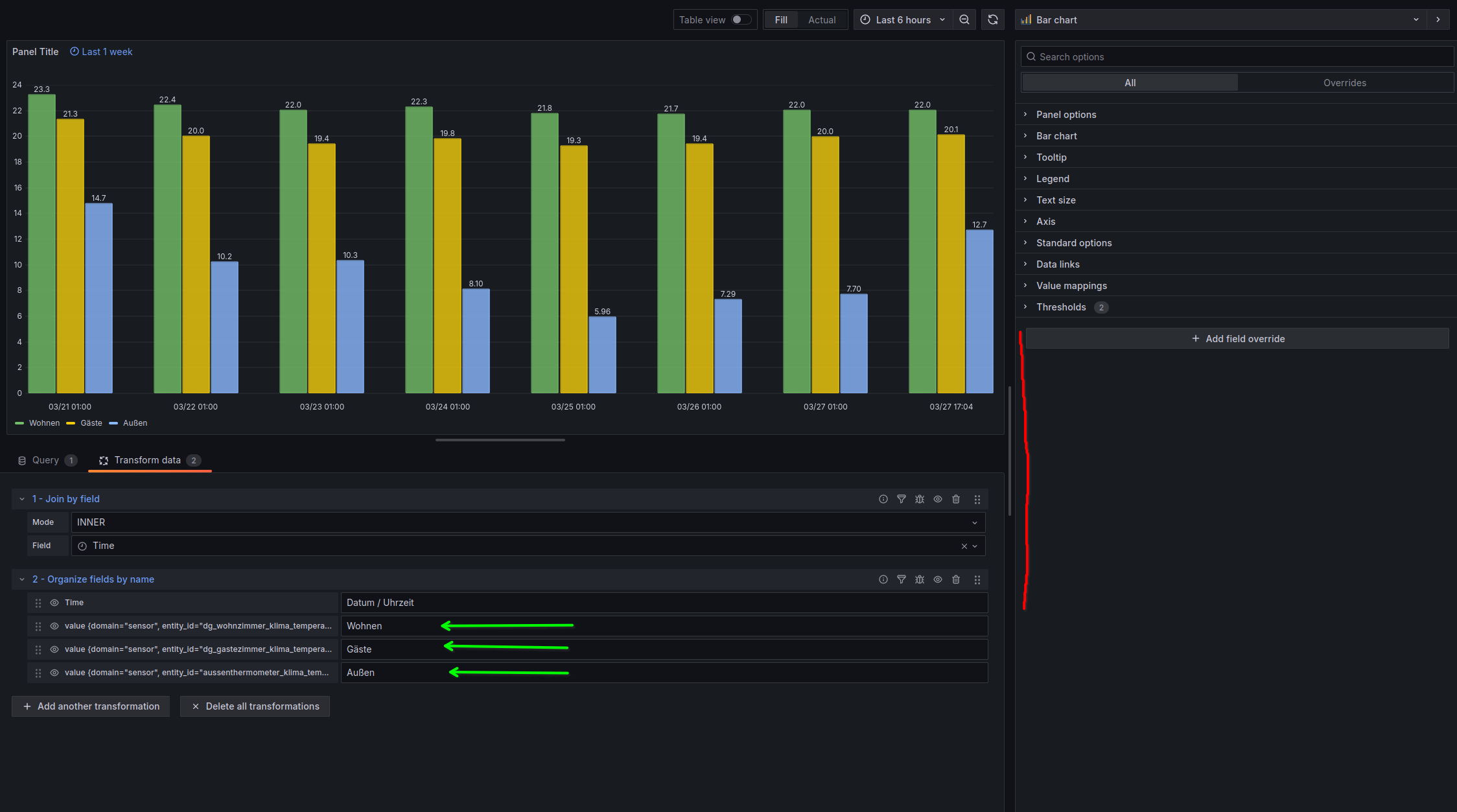

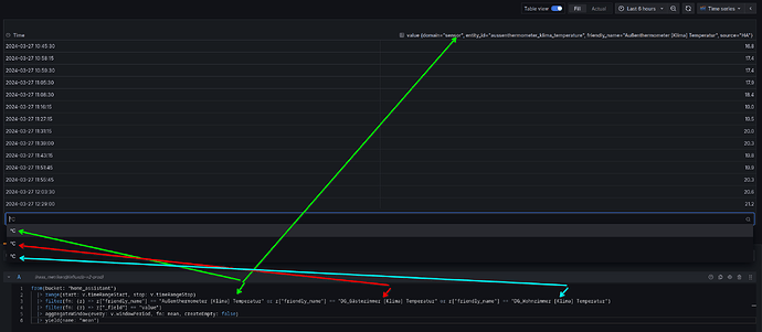

P.S.: alles zurück, war gestern wohl schon zu müde :frowning: Ich habe die Lösung :slight_smile:

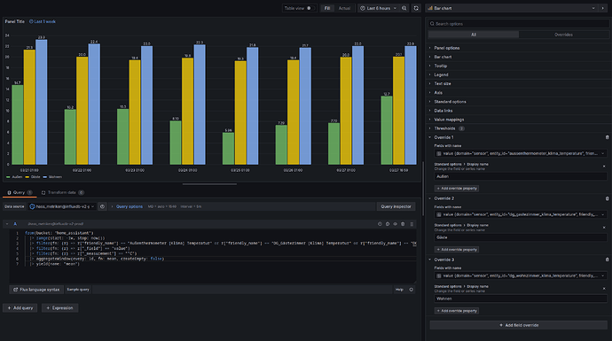

P.P.S.: so hier die Lösung, ist ja so simpel :slight_smile:

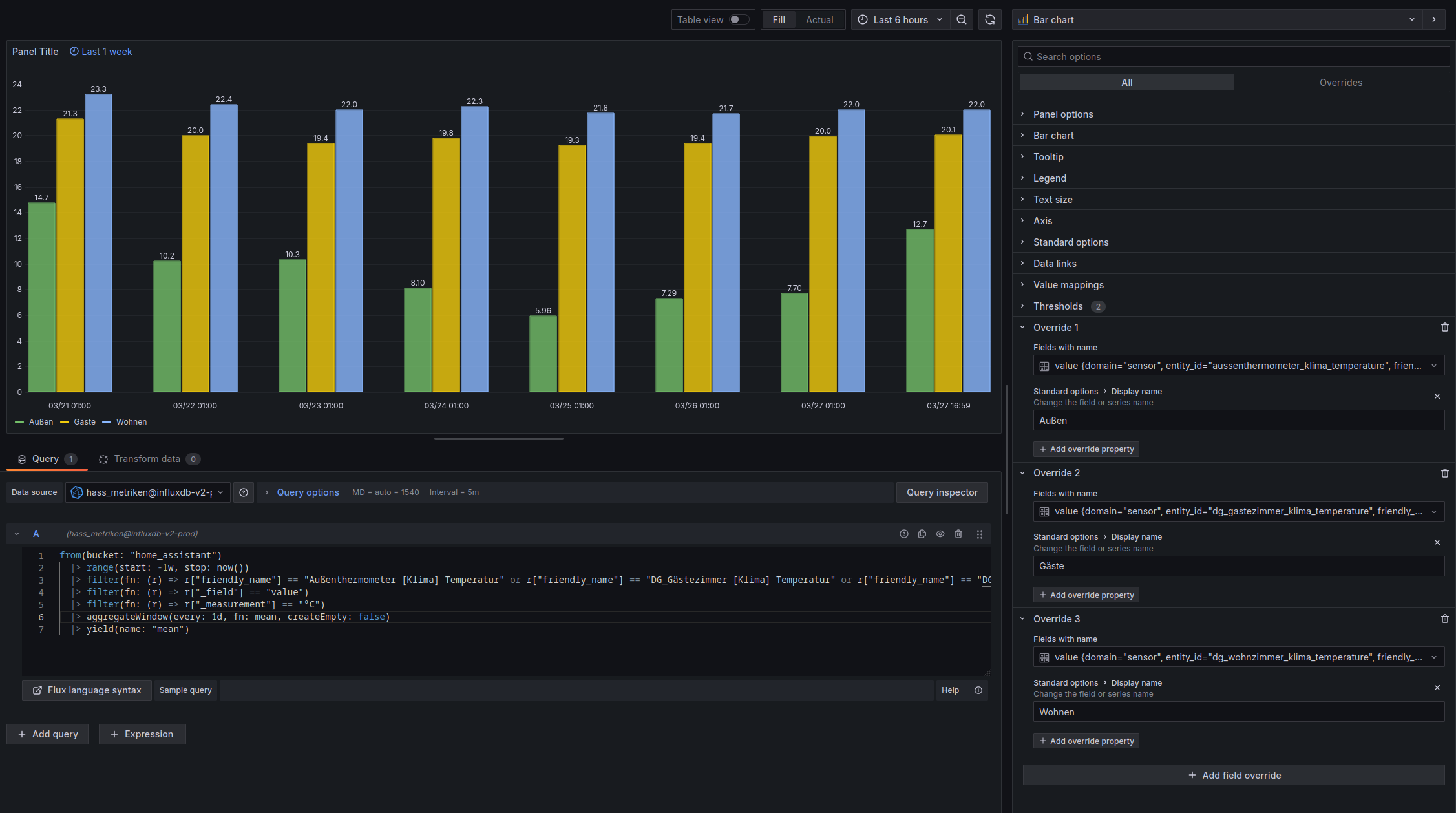

Damit man das nachvollziehen kann, ich habe nicht so wie Du Strom genommen, sondern einfach mal drei Temperaturen, Außen, Gäste, Wohnen
from(bucket: "home_assistant")
  |> range(start: -1w, stop: now())
  |> filter(fn: (r) => r["friendly_name"] == "Außenthermometer [Klima] Temperatur" or r["friendly_name"] == "DG_Gästezimmer [Klima] Temperatur" or r["friendly_name"] == "DG_Wohnzimmer [Klima] Temperatur")
  |> filter(fn: (r) => r["_measurement"] == "°C")
  |> aggregateWindow(every: 1d, fn: mean, createEmpty: false)
  |> yield(name: "mean")
Das sieht dann so aus, die Overlays, habe ich gemacht, damit man die Legende unter dem Diagramm besser lesen kann
Wie man sieht, ist die Bar alphabetisch aufgelistet, Außen, Gäste, Wohnen
Ein Umsortieren ist nicht möglich, auch wenn ich die Reihenfolge in der Abfrage umbaue
Auch ein Umsortieren mittels Transformation ist nicht möglich
Jetzt kommt der Trick, die Abfrage, baut intern drei Tabellen, basierend auf °C auf, die man zu einer Tabelle Joinen muss, das geht auch mittels Transformation
Wenn man diese Transformation auswählt und an Pos 1 verschiebt, dann sieht man, dass die zuvor ausgewählte Transformation auch funktioniert
Über den Anfasser, letzter Pfeil, kann man die Reihenfolge festlegen
Jetzt noch hübsch machen
Damit können die Overlays auch entfallen.
So das wars :slight_smile:
