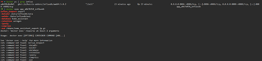

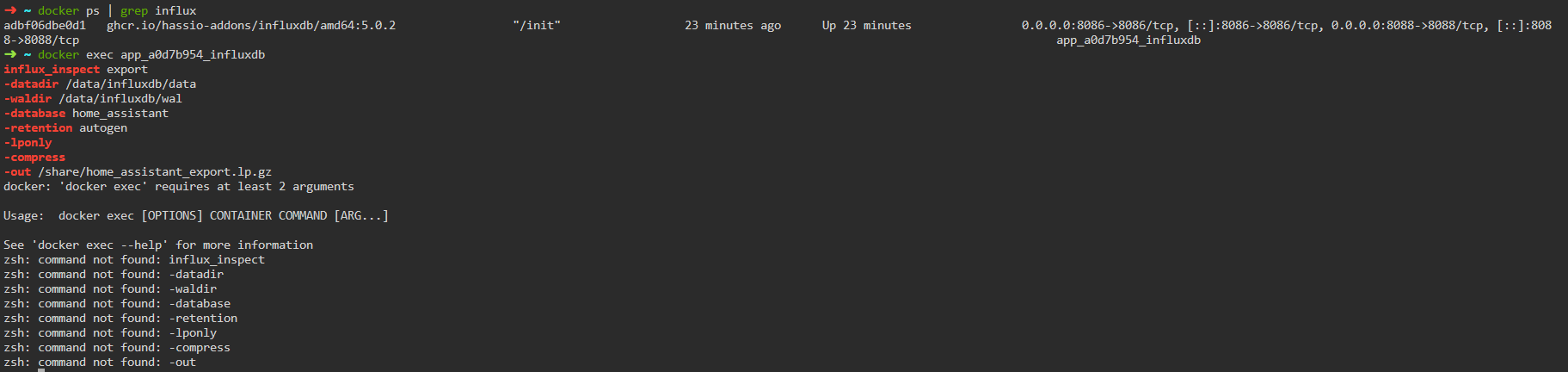

Vielen Dank für deine Erklärungen und auch das Script.
Mit dem Script habe ich allerdings ein Problem, es gibt hier einige Ungereimtheiten, die sehr wahrscheinlich daher rühren, das der Codeblock nicht komplett in einem Code Block steht, sondern auch im normalen Text.
Könntest du das Script bitte noch einmal komplett in einem Codeblock posten?
Muss diese Script als root ausgeführt werden oder läuft dies auch im User-Space?
