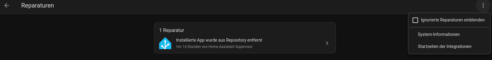

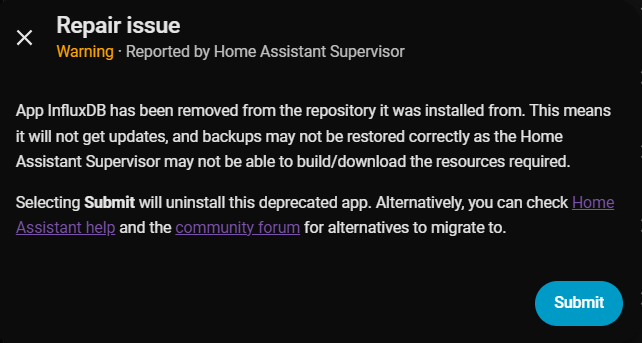

Normalerweise kann man Updates einfach ausblenden, aber bei Reparaturen scheint das nicht der Fall zu sein. Oder weiss jemand, wie man das ausblenden kann? Ich möchte verhindern, dass ich da versehentlich auch noch draufklicke.

Wie Sie die Situation lösen, ohne Daten zu verlieren:
  1. Ignorieren Sie die Warnung vorerst: Das Add-on in Home Assistant läuft weiterhin und sammelt Ihre Daten (solange Sie es nicht selbst deinstallieren). Schließen Sie den Hinweis einfach über das Kreuz.
  2. Erstellen Sie ein Backup: Gehen Sie zur Sicherheit auf Einstellungen → System → Backups und erstellen Sie ein vollständiges Backup Ihres gesamten Home Assistant. Falls etwas schiefgeht, lassen sich die Daten daraus wiederherstellen.
  3. Warten Sie auf einen offiziellen Ersatz: Die Entwickler im Home Assistant Community-Forum arbeiten derzeit an einer Lösung. Es wird erwartet, dass die Community entweder ein neues, zertifiziertes Add-on mit einer moderneren InfluxDB-Version (v2 oder v3) veröffentlicht, in das die Daten migriert werden können, oder dass eine genaue Anleitung für einen sicheren Übergang bereitgestellt wird.
mich hat die Meldung ebenfalls erstmal geschockt und zum Glück noch mit “X” abgebrochen. Aber ich habe Angst das ich aus Versehen irgendwann auf OK klicke.

Ich sehr es auch extrem kritisch, dass ein einfacher Klick auf “OK” einem die komplette Datenbank killt. Man kann diese blöde Meldung ja auch nicht einfach “Ignorieren” um sie loszuwerden. Wenn das da noch Wochen oder Monate bleibt, wird die Zahl der versehentlichen Klicks mit Sicherheit steigen.

Wer es natürlich unbedingt braucht, warum auch immer, sollte jetzt nicht in Panik verfallen und immer vorher lesen, wenn da was steht. Wurde ja geschrieben, dass beim Anklicken Influx entfernt wird und was das bedeutet sollte ja jedem klar sein.

Offenbar geht es doch diese Reparaturmeldung auszublenden. Die KI hat dazu folgenden Tipp gegeben:
Unter Einstellungen → System → Reparaturen – dort den InfluxDB-Eintrag anklicken bzw. das Drei-Punkte-Menü daneben öffnen und “Problem ignorieren” wählen.
Ich selber habe es direkt via MCP ausführen lassen, darum kann ich nich bestätigen, dass es genau so wie oben beschrieben funktioniert. Aber vielleicht will das ja mal jemand testen.
las die KI mal KI sein die denkt sich wieder sachen aus.
da ist auch nichts zum ausblenden.
Man kann es aber mit Spook ausblenden.
Darüber bekommt man die Aktionn repairs.ignore_all

Das habe ich befürchtet. Da Claude es aber via MCP bei mir gemacht hat, muss es irgendwie gehen. Die Frage ist nur, wie man es manuell selber machen kann…
