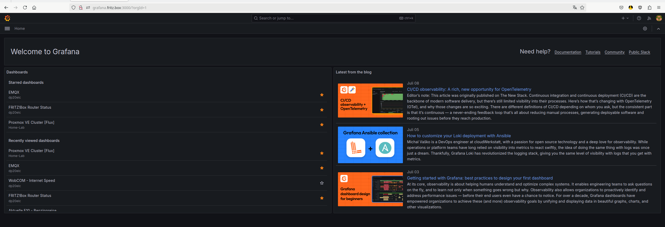

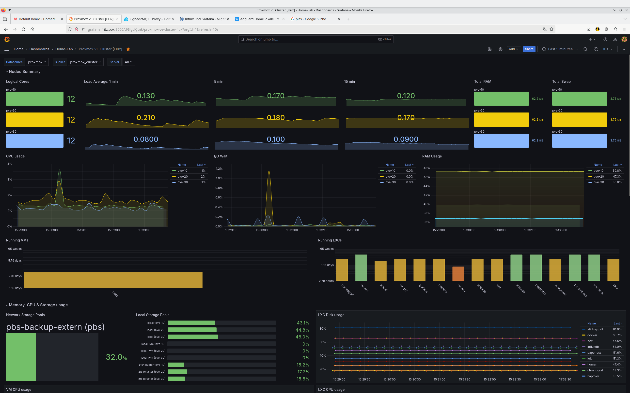

Also Grafana ist ja nur ein Tool um Panels, Dashboards von aufgezeichneten Daten zu machen, dazu greifst Du ja über einen Browser auf die Oberfläche von Grafana zu, z. B. `https://deine.grafana.ip:3000, sieht dann so aus

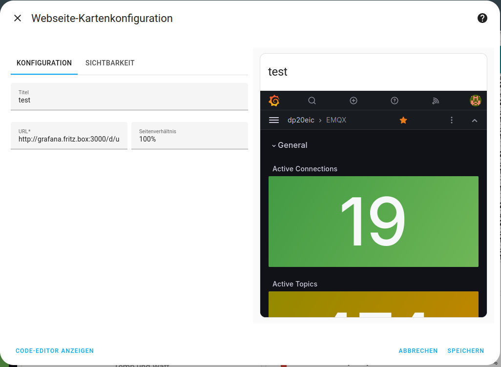

Um dann die Dashboards, Panels in HA zu nutzen, muss man diese in Grafana freigeben und z. B. mittels http Kachel im HA Dashboard einbinden, z. B.

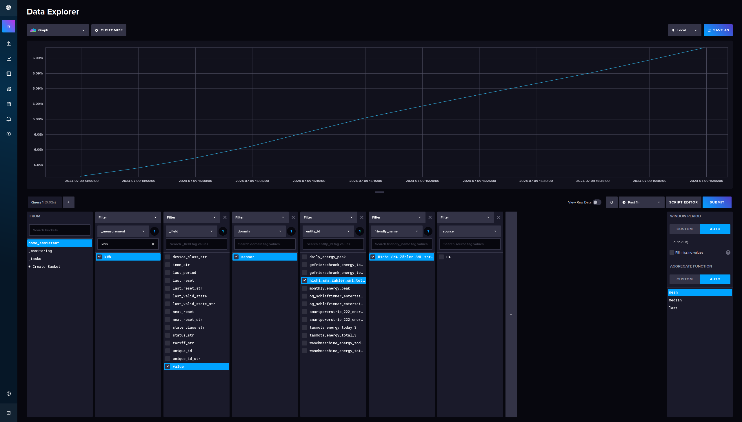

So nun zu influxDB, das ist auch kein Problem, denn in HA musst Du dazu eine .yaml Datei erstellen, in der Du die Kontaktdaten ablegst, z. B.: für die Nutzung einer influxDB V 2.7.x bei mir, installiert als LX Container unter Proxmox
Solltest Du die influxDB V 1.8.x nutzen, dann solltest Du Dir auch noch Chronograf installieren, damit Du eine GUI zum Bedienen hast, denn es gibt ansonsten nur die Kommandozeile in der V 1.8.x, erst >= V 2.x hat eine GUI

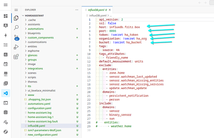

Du meinst in HA, kann sein, hatte da auf jeden Fall kein Problem, bei der Konfiguration.
# homeassistant/influxDB.yaml
api_version: 2
ssl: false
host: influxdb.fritz.box
port: 8086
token: !secret ha_token
organization: !secret ha_org
bucket: !secret ha_bucket
tags:
source: HA
tags_attributes:
- friendly_name
default_measurement: units
exclude:
entities:
- zone.home
- sensor.watchman_last_updated
- sensor.watchman_missing_entities
- sensor.watchman_missing_services
- update.watchman_update
domains:
- persistent_notification
- person
include:
domains:
- sensor
- binary_sensor
- sun
# entities:
# - weather.home
Und dann in
# homeassistant/configuration.yaml
# Include `influxDB` in HA
influxdb: !include influxDB.yaml
Und in der, secrets.yaml dann noch die Konnekt Daten eintragen.

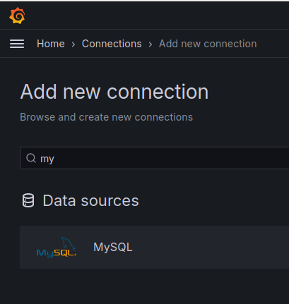

Wenn die mariaDB Zugriffe nicht nur Lokal, sondern auch von Remote zulässt, ich kenne die Add-on-Integration der mariaDB nicht, wie das da eingestellt ist, dann kannst Du die mariaDB auch als Datasource in Grafana einbinden.
