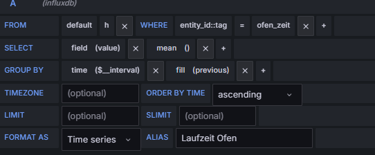

Ich habe eine InfluxDB eingerichtet und damit ich Daten über ein Jahr aufzeichnen kann.
Nur nach 10 Tagen kommt immer ein Break, siehe Anhang.
Die Influx-DB Homeassistant steht auf unendlich.
Jemand eine Idee woran es liegen könnte?

Vielleicht ist das Problem eher im Helper “Ofen Zeit” zu suchen.
Wenn der Wert sich ändert, zeigt influxdb/grafnana das eben so an.
Und warum wird bei Select der Mittelwert genommen ?
Bei mir sind die Felder Select und Group by, außer Select → Field, alle leer.
Wo kommt FROM default her ? Eigentlich soll dort doch Autogen stehen
Wo die Einträge her kommen?
Gute Frage, hab das ganz nach einer Anleitung auf YT gemacht.
Weiss nur nicht mehr welche es war
