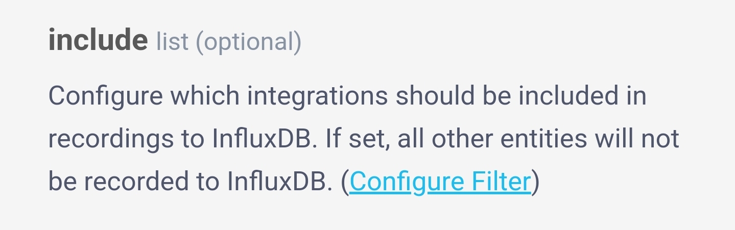

Und alle Domain Includes deaktiviert. Aber wie ich im DB explorer sehe wird alles in der DB aufgezeichnet was ich eigentlich nicht wollte!
Mach ich da einen Denkfehler???

Hast du mal versucht exclude komplett zu löschen und nur mit include zu arbeiten?

Also so scheint es zu funktionieren:
influxdb:
  username: hainfluxuser
  password: power7411
  tags:
    source: HA
  tags_attributes:
    - friendly_name
  default_measurement: state
  #exclude:
   # entities:
   #   - zone.home
    #domains:
     # - persistent_notification
      #- person
  include:
    #domains:
      #- sensor
      #- binary_sensor
      #- sun
      #- light
      #- cover
    entities:
      #- weather.home
       - sensor.niederschlag
       - sensor.pv_energie_total_
