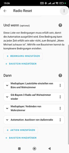

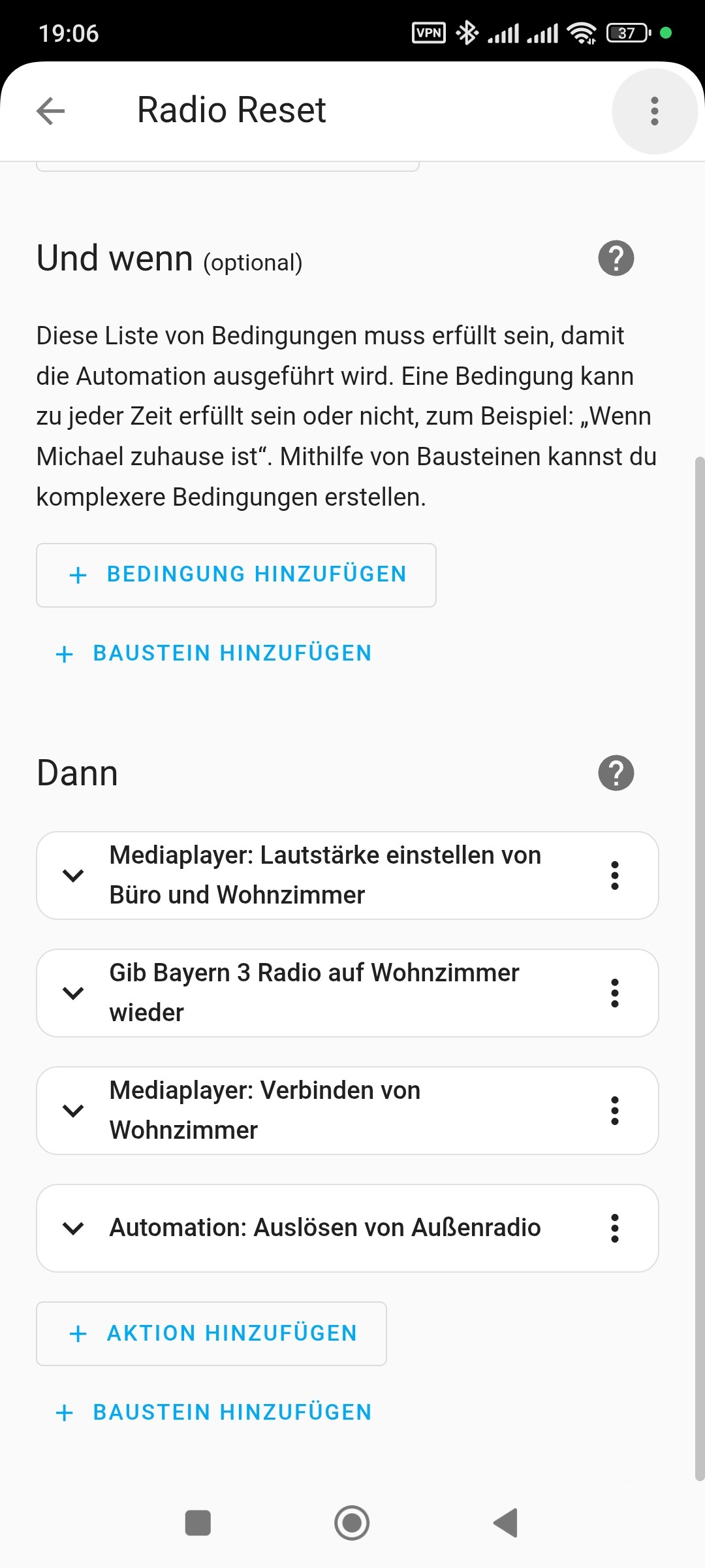

ich habe mir eine Automation erstellt (mit UI) mit folgenden Einzelschritten:
Lautstärke einstellen
Sender selektieren
mehrere Lautsprecher zu einer Gruppe zusammenfassen
Der letzte Schritt “Auslösen von Außenradio” startet eine Automation um den Radio auf der Terrasse abzuschalten wenn die Terrassentür offen ist.
alias: Radio Set
triggers: []
conditions: []
  - action: media_player.volume_set
    metadata: {}
      volume_level: 0.11
      device_id:
        - bd837ca300523093b9d079ca8c0c4210
        - 32975313c9bdd6e6fad0e47c33632f42
  - action: media_player.play_media
      entity_id: media_player.wohnzimmer
      media_content_id: FV:2/17
      media_content_type: favorite_item_id
    metadata:
      title: Bayern 3 Radio
      thumbnail: >-
        https://sali.sonos.radio/image?w=60&image=https%3A%2F%2Fcdn-radiotime-logos.tunein.com%2Fs14991g.png&partnerId=tunein
      media_class: genre
      children_media_class: null
      navigateIds:
        - media_content_type: favorites
          media_content_id: ""
        - media_content_type: favorites_folder
          media_content_id: object.item.audioItem.audioBroadcast
  - action: media_player.join
    metadata: {}
      group_members:
        - media_player.buro
      device_id: 32975313c9bdd6e6fad0e47c33632f42
  - action: automation.trigger
    metadata: {}
      skip_condition: true
      entity_id: automation.aussenradio
