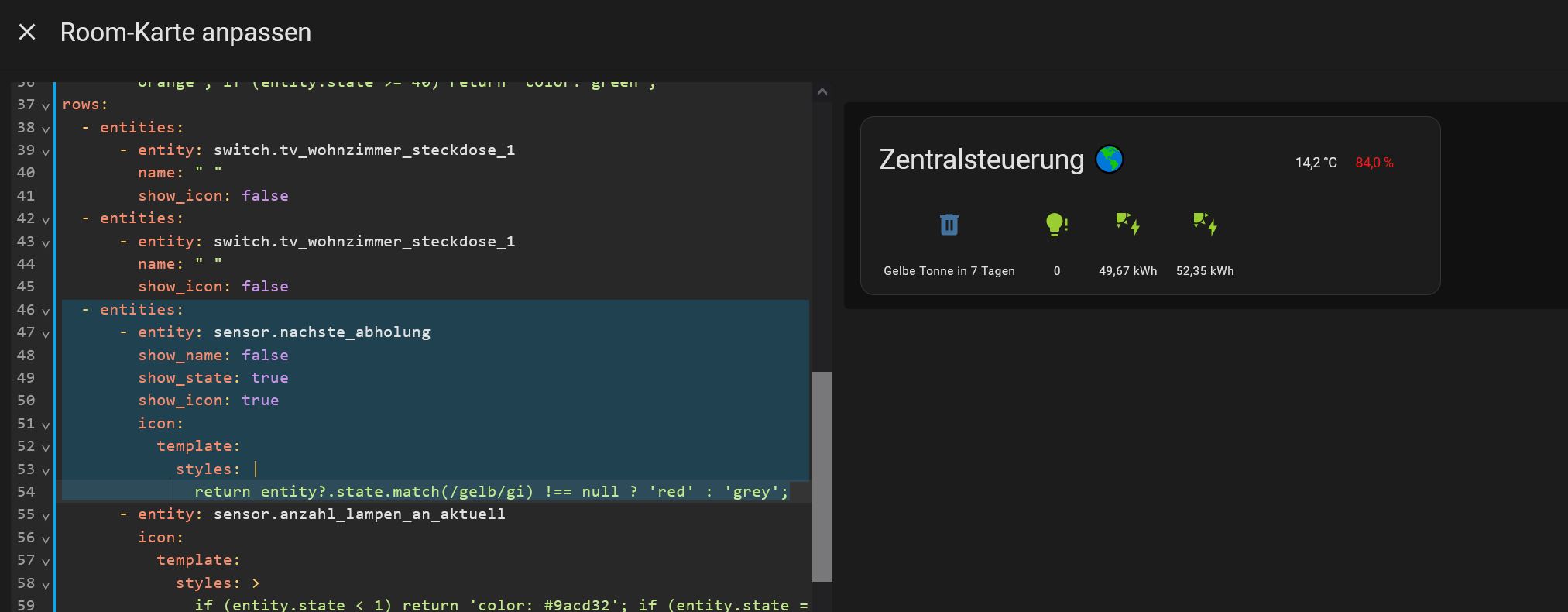

Das ist JavaScript. Probier das:
template:
  styles: |
    return entity?.state.match(/gelb/gi) !== null ? 'red' : 'grey';
match() durchsucht den Status nach der Zeichenkette „gelb“; mittels /gi sucht es unabhängig von Groß- und Kleinschreibung. Wenn match() nichts findet, gibt es null aus.
Das Fragezeichen in entity?.state ist ein sog. optional chaining (?.) operator, der verhindern soll, dass die Karte keine Fehlermeldung auswirft, wenn die Entität nicht verfügbar ist.
null ? 'red' : 'grey' ist ein ternary operator, der wenn - dann - sonst abfragt.

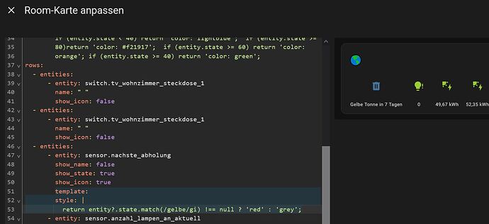

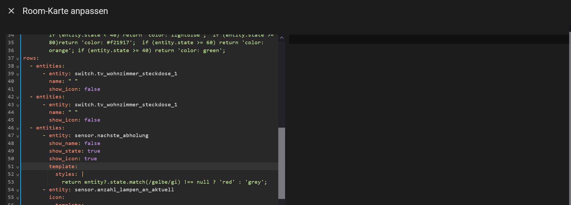

Guten Morgen,
vielen Dank für die ausführliche Erklärung.
Leider ohne Erfolg.

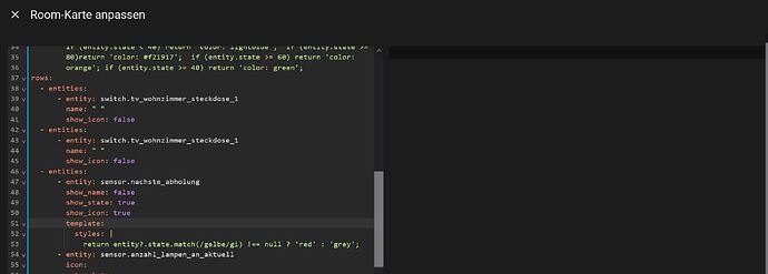

Wenn ich den Code 1:1 so formatiert eingebe, wird die Karte gar nicht mehr geladen:
wenn ich den Code wie folgt ändere, dann wird die Karte wieder angezeigt, aber das Icon ändert sich nicht
template:
        style: |
          return entity?.state.match(/gelbe/gi) !== null ? 'red' : 'grey';
Ich poste Dir mal den kompletten Code von der Karte. Vielleicht hilft das.

        template:
        style: |

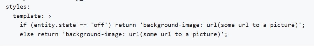

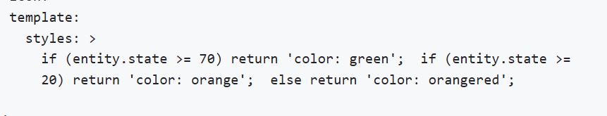

Vergleiche bitte nochmals das Beispiel auf Github. Dort steht:
  - entity: sensor.fordpass_fuel
    show_icon: true
    icon:
      template:
        styles: >
          if (entity.state >= 70) return 'color: green';
          if (entity.state >= 20) return 'color: orange';
          else return 'color: orangered';

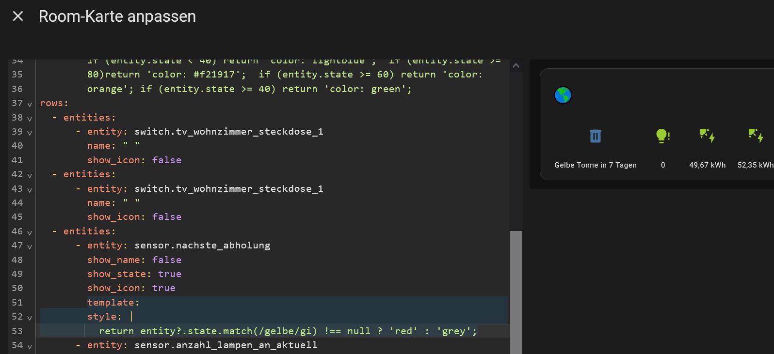

Oh, das war mein Fehler. “icon:” fehlte.
Jetzt wird die Karte auch geladen. Danke!
Leider keine Farbänderung.
Da fehlt noch color:
`return entity?.state.match(/gelb/gi) !== null ? 'color: red' : 'color: grey';`
Das wars. Danke!!
Icon färbt sich korrekt gelb. Super.
