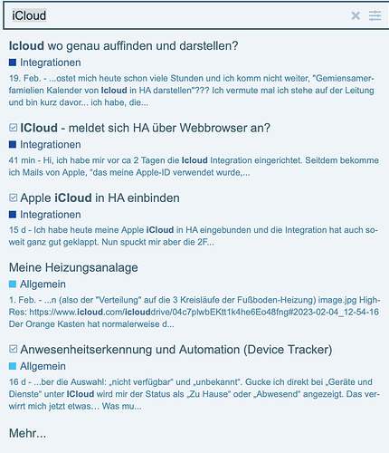

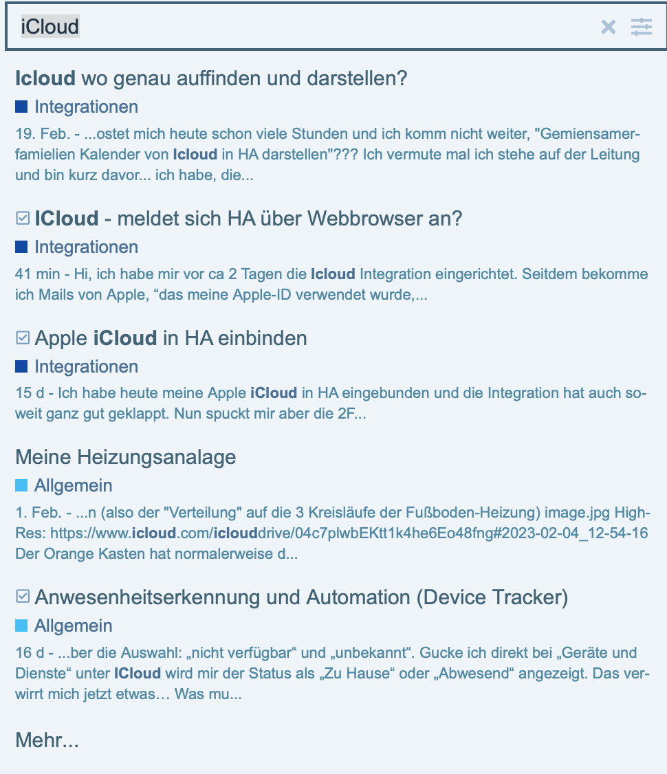

Ja, das ist HA (das Thema hatten wir hier auch schon mal - einfach mal suchen).
Nachzulesen hier:
Das ist auch der Grund, warum ich diese Integration wieder gelöscht habe.
Ich hatte gesucht, aber scheinbar mit den falschen Schlüsselwörtern;)
Vielen Dank und viele Grüße

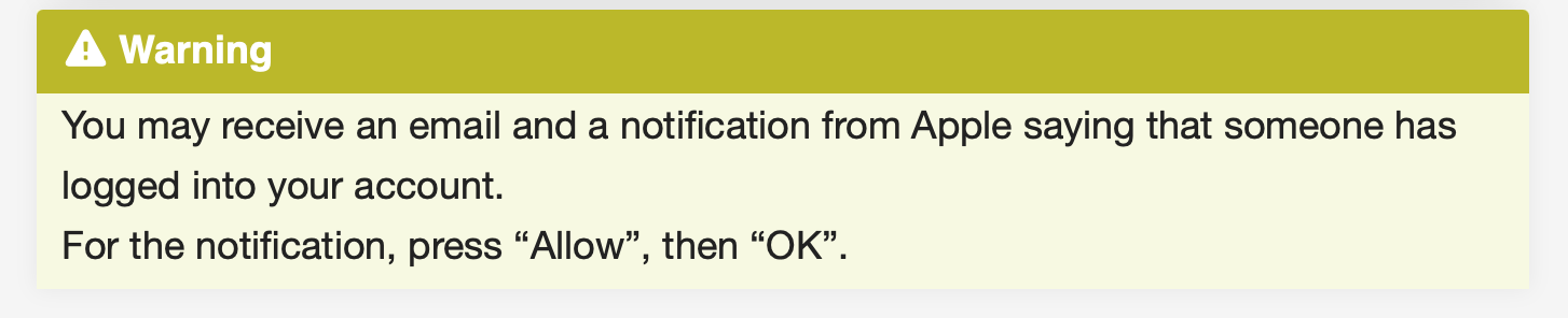

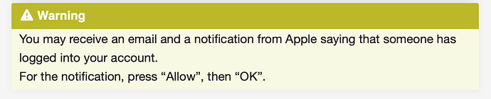

Mit iCloud kommt das hier:
Die Ergebnisse hatte ich auch, aber da fehlte ja die Antwort :wink:
Ich habe aktuell mal wieder das Problem dass ständig der PIN (2FA) angefragt wird.
Eingeben muss ich die PIN nicht, aber halt “erlauben” sonst geht die Integration nicht…nervt leicht…
