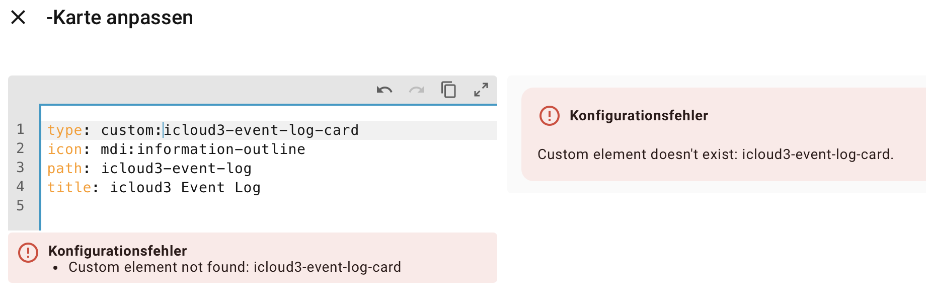

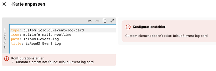

Hier hänge ich gerade:
da scheint etwas nicht richtig zu sein.

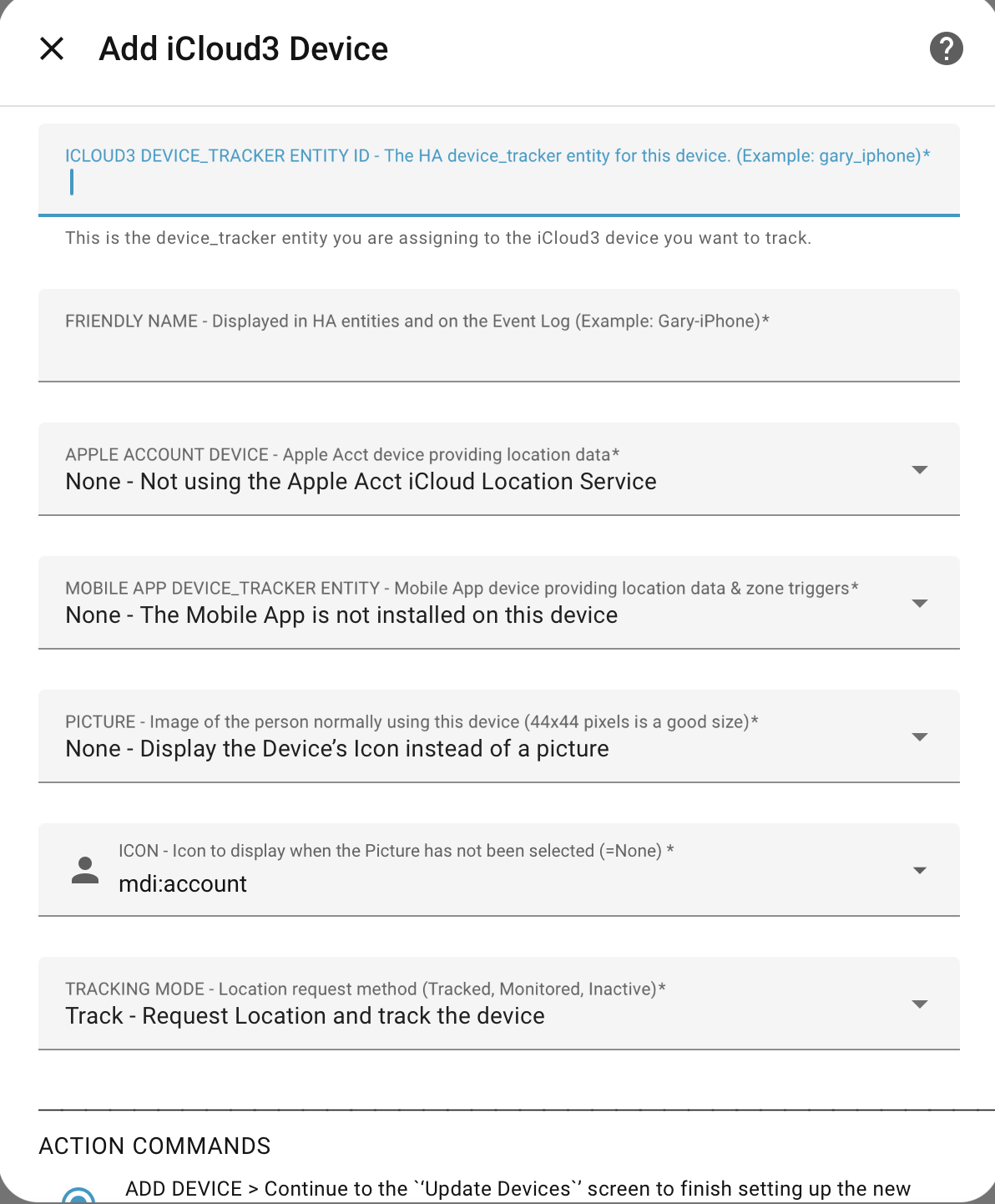

und hier hänge ich nun auch:
Kann mir vielleicht jemand helfen?
@edit: Ich hab die iCloud3 Integration soeben wieder deaktiviert und die alte iCloud Integration wieder integriert. Die iCloud3 Integration erscheint mir doch sehr sehr kompliziert. Da warte ich erstmal auf eine aktuelle Anleitung oder ein Video.
