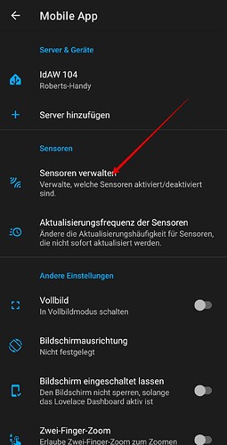

Bin eben etwas überrascht. Wieso installierst Du nicht einfach die HA-App auf dem Handy? Die stellt doch alles ohne Umwege zur Verfügung? Viele Sensoren und auch den Standort.
Ja, das habe ich gemacht und die Sensoren auch aktiviert und alle Standorte auf immer gestellt… Leider befindet sich meiner Frau immer zuhause obwohl sie außerhalb ist. Die Standorte wurden einfach nicht aktualisiert.

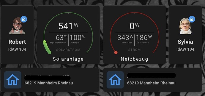

Hi, übrigens, ich finde Dein Dashboards sehr gelungen. Kannst Du mir bitte verraten welche Vorlage hast Du für denStrom benutzt?
Viele Brüße
Peter
Guck mal hier: Template Sensor für PV Eigenverbrauch - #9 von HannesW
Bei Fragen, einfach melden.

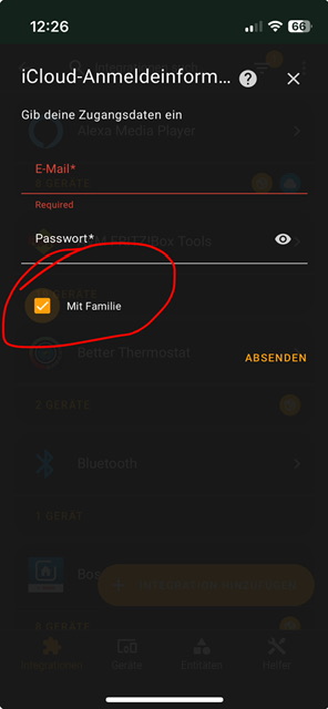

Funktioniert hier so:
Ihr müsst bei Apple eine Familie sein.
Zudem die Standorte in der Wo ist? App untereinander für das iPhone freigeben (zumindest habe ich das hier so).
Dann die iCloud Integration hinzufügen und im Fenster der Anmeldedaten den Haken bei „Familie“ setzen.
Anschließend den Prozess durchlaufen und am Ende hast du alle iCloud Geräte der Familie integriert.
