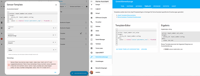

Ich hab dann einen Sensor Template angelegt, aber dort bekomme ich immer einen Fehler, der Code zeigt aber alles Richtig an.
Ich DEPP
So sollte es richtig sein :thinking:
Stimmt meine Vermutung ?
Das mache ich dann mit einer Automatisierung !?
Neue Automatisierung-> Uhrzeit ( eintragen ) → Dann → Aktion hinzufügen … aber die kann ich meinen angelegten Helfer ’ sensor.var_wasseruhr_zahlerstand ’ nicht aufrufen ?

In Deinen Screenshots versuchst Du Teil eines Automatisationscodes in einen Template Sensor einzufügen. Beides hat nichts miteinander zu tun und kann nicht funktionieren.
ja
Sofern Du den Helfer richtig angelegt hast, geht das auch.
Einen Input Helfer legst Du an über: Einstellungen → Geräte/Dienste → Helfer → Helfer erstellen → Zahlenwert-Eingabe.
