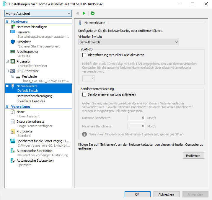

Hab seit kurzen erst auf meinen PC unter Hyper V Home Assistant laufen, soweit so gut, meine Interne IP ist 10.0.0.x, unter der Hyper V installation hat meine Home Assistant 172.x.x.x hab sie in Home Assistant unter Einstellung, System, Netzwerk geändert auf 10.0.0.x/24, diese IP wird mir auch in Hyper V und in der Console angezeigt, kann sie aber nicht anpingen.

Welchen Switch nutzt die VM?

@sirector Danke für den Ansatz es ist nicht Intern sondern Externen Switch und der VM vorher die neue IP geben.

Der Default-Switch macht, glaube ich, direkt NAT um unkompliziert die Geräte nach außen zu verbinden. Daher die andere IP. Ich habe aber zu wenig Ahnung davon. Ich würde es mit einem virtuellem internen Switch versuchen und dem virtuellen Netzwerk dann die gewünschte IP geben.
Aber vielleicht kennt sich jemand noch besser aus.
