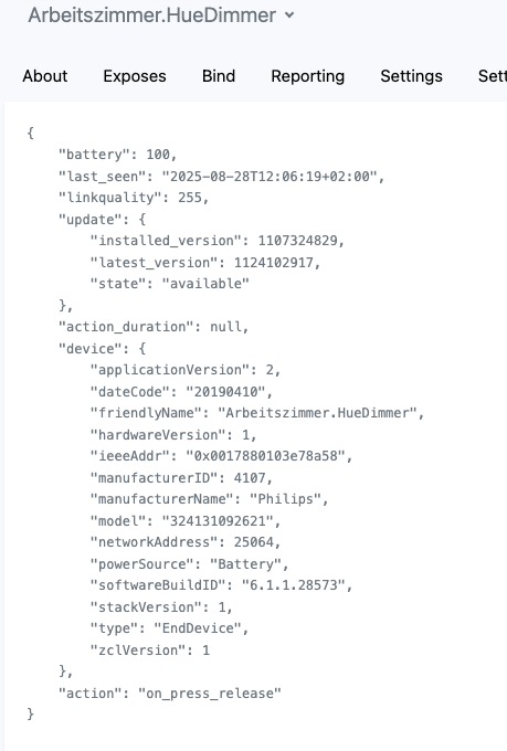

Hier mal ein Beispiel von der zigbee2mqtt seite welchen den State eines Hue Dimmer anzeigt:
Ganz unten sehen wir den Status “Action”, auf diesen will ich reagieren. Im Expose menü sieht man diesen ja auch:

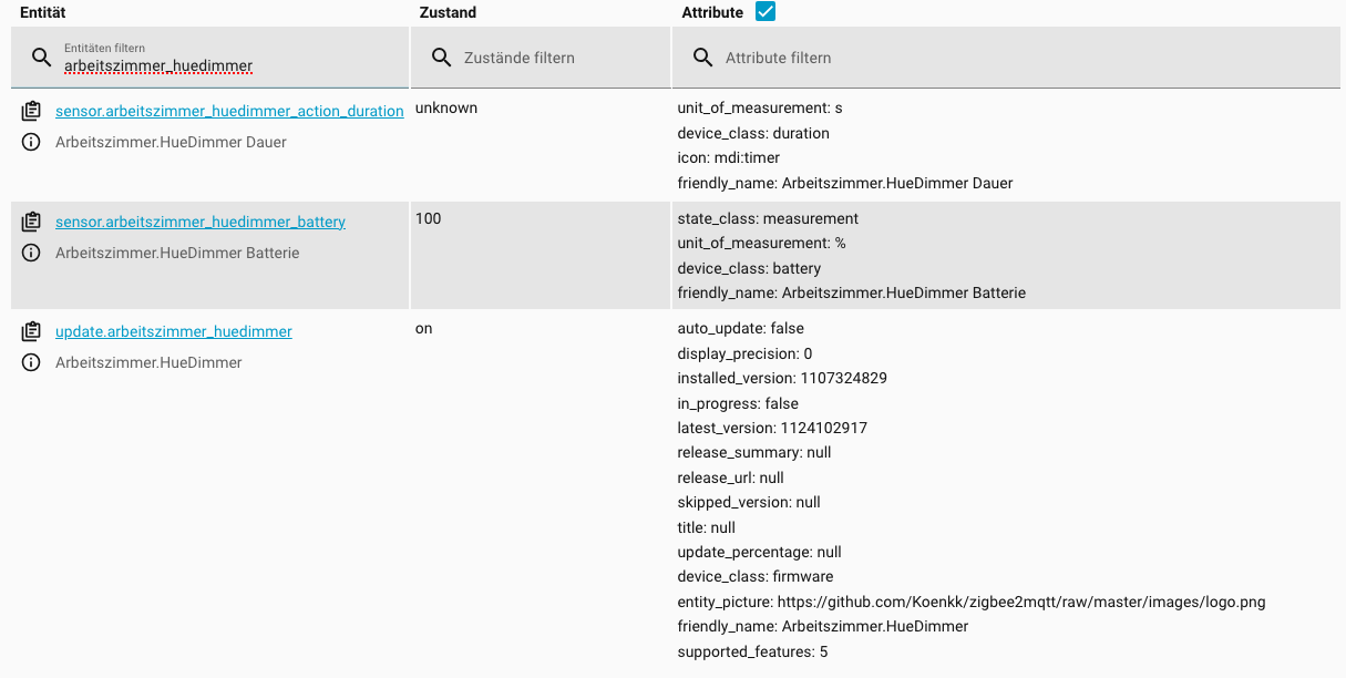

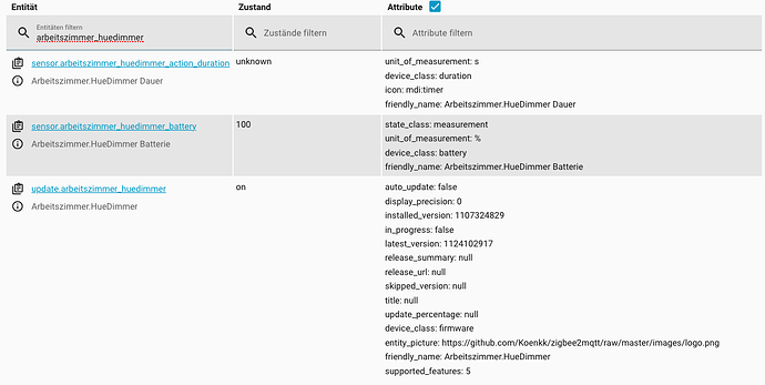

Aus dem oberen bild von z2m sehen wir die anderen Stati die verfügbar sind für die Batterie bspw. aber nicht die Action. Der vollständigkeit halber hier noch der blick auf HA in die Zustände wo dieser actiontype auch fehlt:
Habe ich einen eklatanten Denkfehler oder sollten hier nicht alle typen exposed werden die auch in z2m sichtbar sind ?

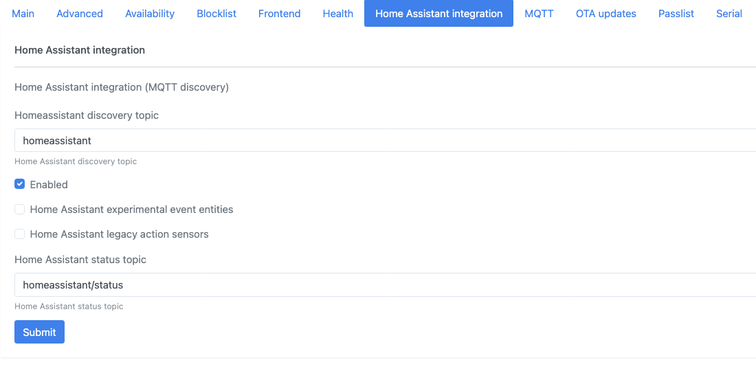

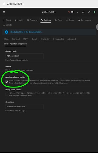

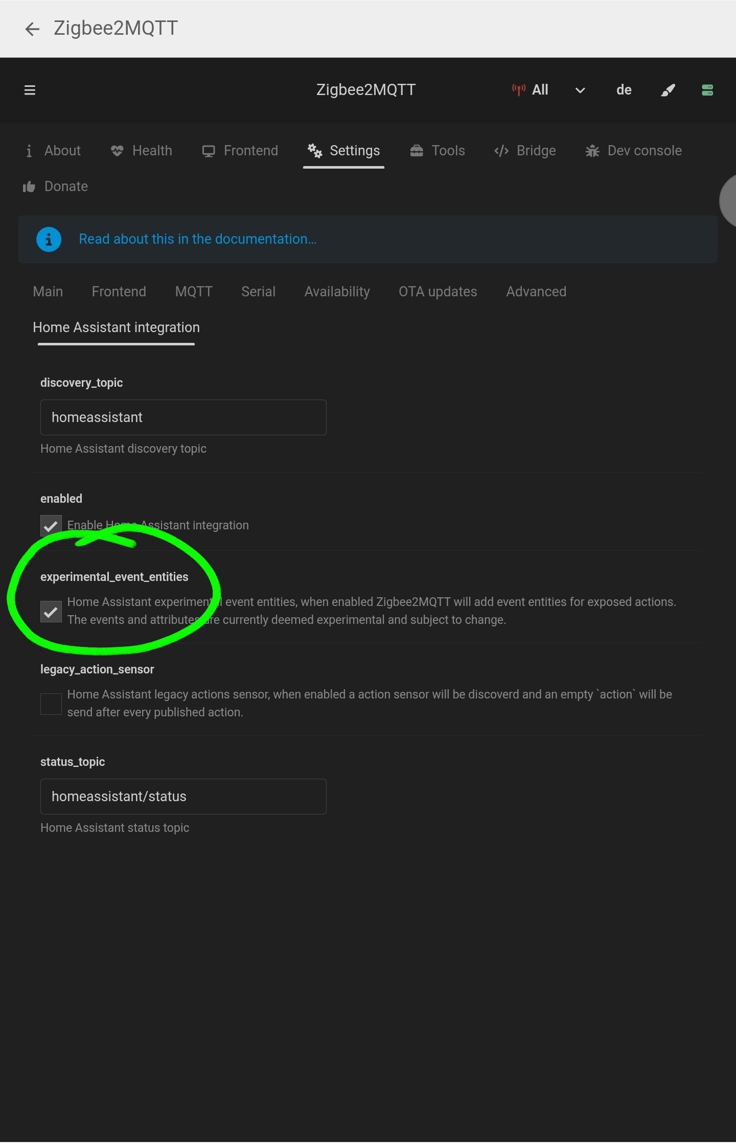

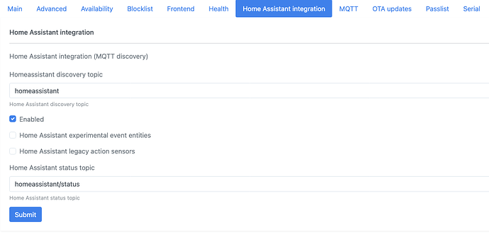

Ist experimental_event_entities aktiviert?
Nein ist es nicht, sollte es das ?
Das ist soweit alles default, bis auf natürlich die MQTT adresse und was man sonst noch an servern benötigt.
@totow ob nun Entity ode DeviceID sollte am ende ja keinen unterschied machen da der parameter ja schon in HA nicht verfügbar ist und das ja die quelle für node-red darstellt.
Um action-Entitäten zu erhalten kannst du die veraltete lagacy (kann jederzeit von z2m entfernt werden) oder die moderne event Methode verwenden.

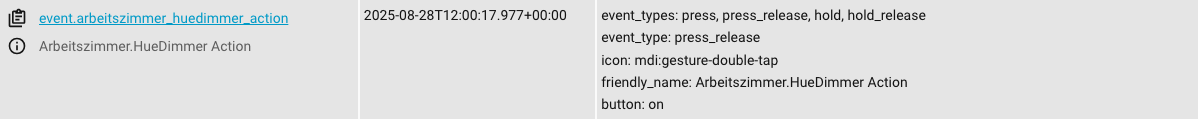

Ok habe die funktion aktiviert und z2m/HA neugestartet, jetzt sehe ich die action zumindest in HA. Aber anscheinend ist ja jetzt ein Subtyp/Attribut das ich filtern muss nach event_type ?
