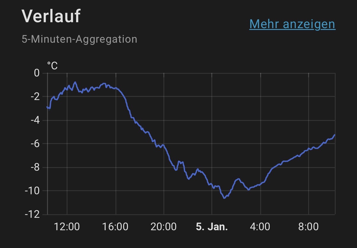

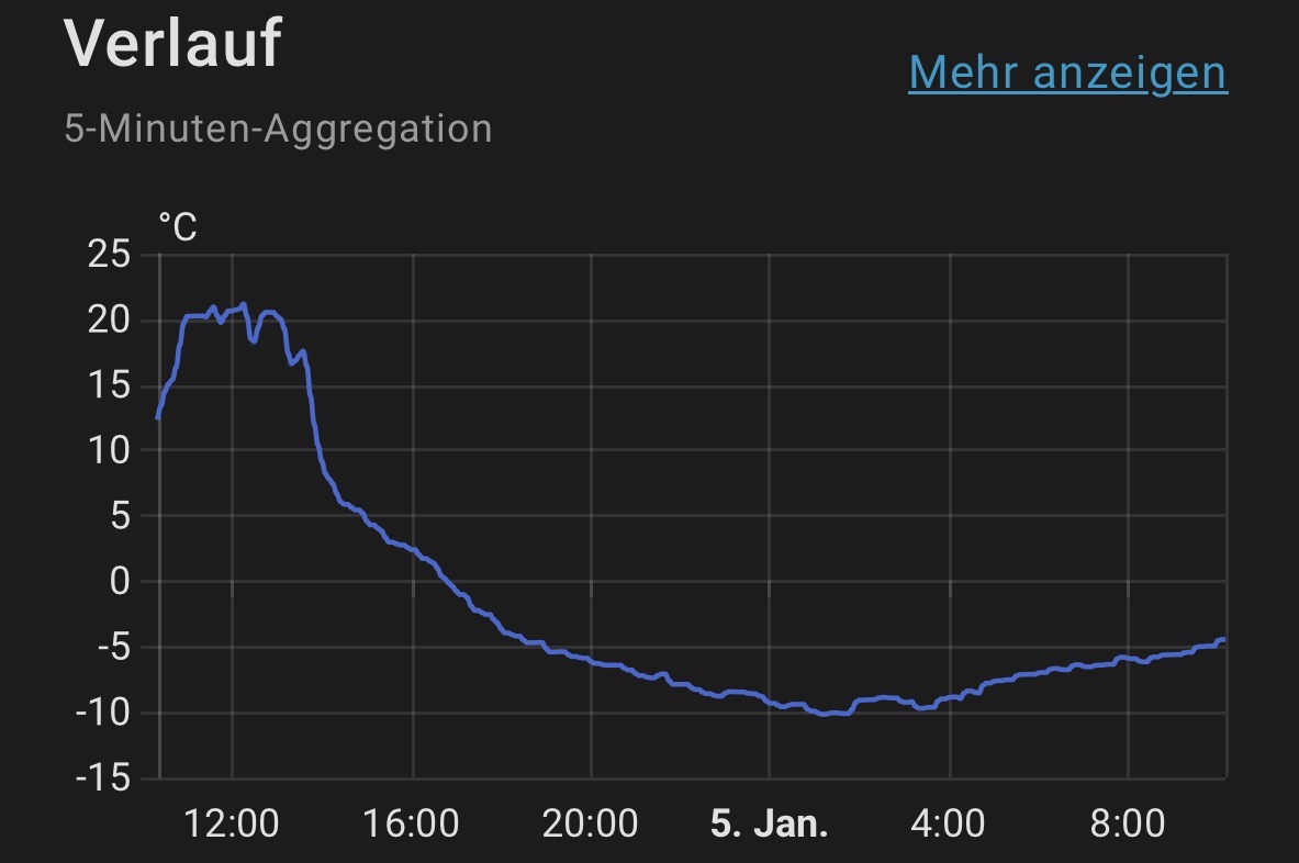

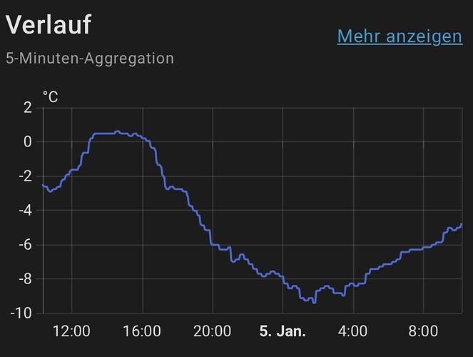

Kann ich bei meinen Hue Outdoor BM nicht feststellen. Egal ob 40 grad oder -15, macht keinen Unterschied. Einzig der Temperatur Sensor ist nicht zu gebrauchen, wenn der BM in der Sonne sitzt. Gestern bei unter 0 grad, hat er fröhliche 20 grad plus angezeigt.
In der Sonne:
Im Schatten:
Und die Wetterstation, hoch oben auf dem Antennenmast:
